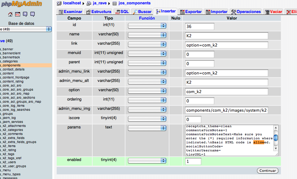

Hola Rocio
Tienes razón, este texto se almacena también a nivel de base de datos.
Para cambiarlo tienes que acceder a tu base de datos de tu sitio web Joomla y ubicar la tabla jos_components, en los registros ubicar el componente virtuemart y luego el campo params.
Puedes guiarte de la siguiente imagen, editando el campo con phpmyadmin
Respondido : 04/06/2011 3:47 pm
