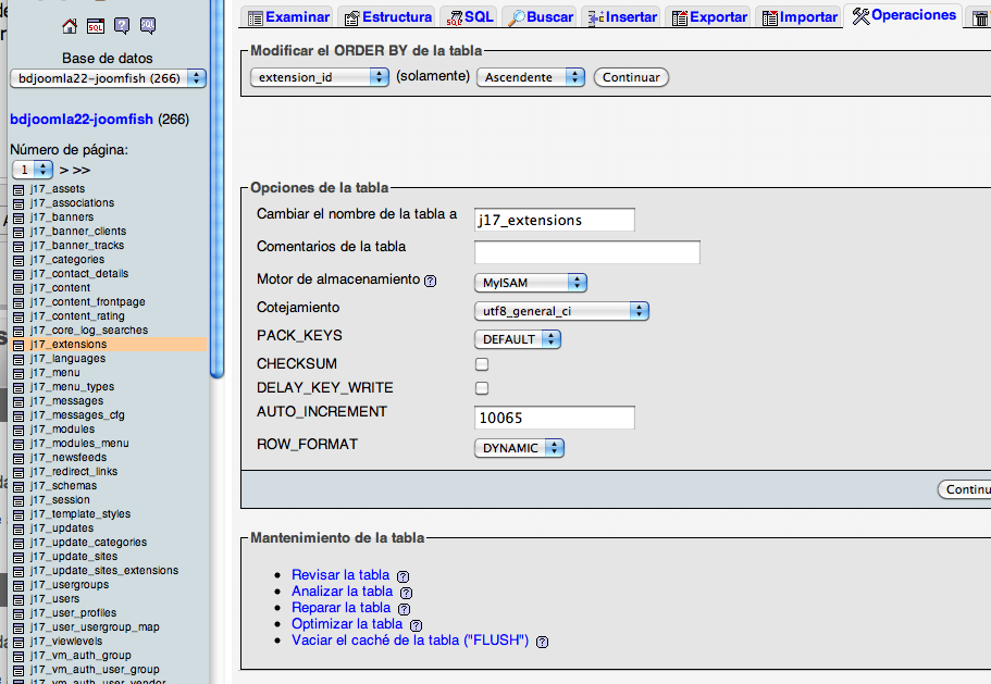

Hola Joan
Desde el PHPmyadmin una vez seleccionada la BD de tu sitio web, en la parte derecha aparecerá un listado de las tablas, debes buscar las tablas de la extensión sobipro, usualmente tendrán algún término "sobi" dentro del nombre.
Para cada una de estas tablas debes seleccionarlas y en la parte derecha te aparecerá un tab de operaciones en donde tienes varias opciones de mantenimiento para la tabla (optimizar y reparar), por ejemplo tal como se muestra en la imagen adjunta.
