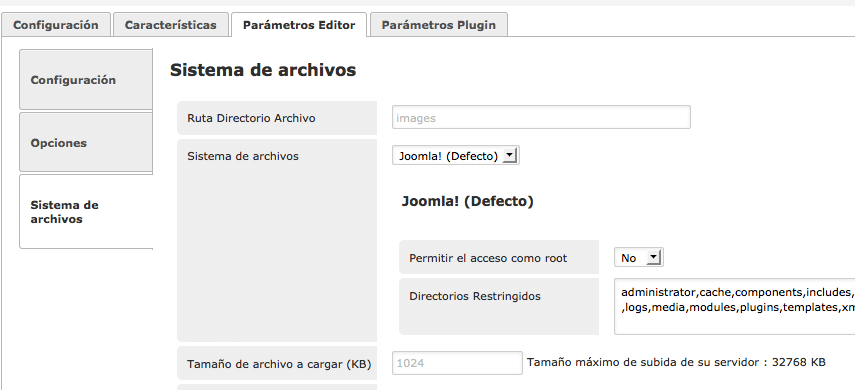

Si la imagen la estas subiendo desde el editor, lo gestionará el editor.
Revisa la configuración de tu editor, por ejemplo para el editor JCE, desde parámetros del editor, sistema de archivos, tal como se muestra en la pantalla adjunta.

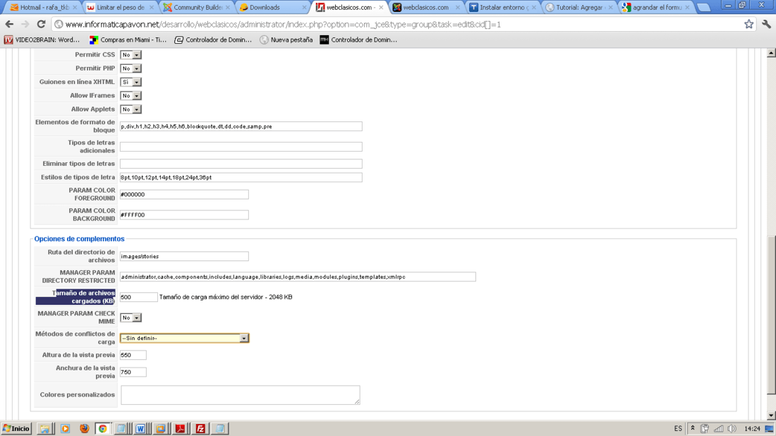

Buenos jhon, he cambiado el parametro de "tamaño de archivos cargados" y le puesto 500 pero me sigue dejando subir imagenes mayores porque?

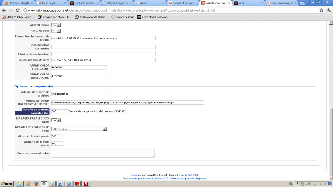

Buenos dias Luis, la versión de mi JCE es: "1.5.7.11", y así lo tengo configurado..

Hola Jordi, pero y para este tipos de usuarios, que son Admnistradores, superadministradores lo tengo igual y tampoco surge efecto.
Aquí te dejo una captura para que lo veas...
