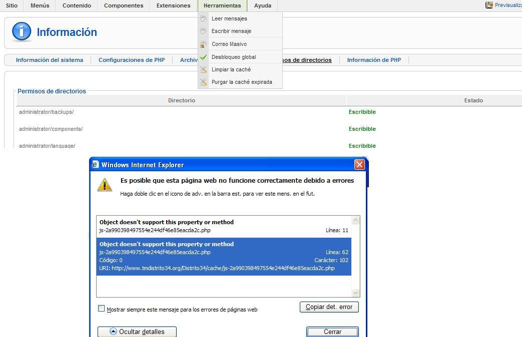

Alguien me puede decir que pasa con las opciones Limpiar Cache y purgar la cache expirada si ejecuto la primera no pasa nada con mi sitio la verdad nunca la he usado estas opciones, el motivo es por marcame un error en mi explorer el cual me pone la ruta con la direccion de mi sitio y la carpeta de cache.
Cada cuanto tiempo se debe estas limpiando la cache si es que se utiliza ????
Este error en mi explorer me impide ver algunas cosas en mi sitio.

La opción de "Limpiar la caché" de tu sitio en el panel de administración de Joomla! no debería causarte ningún problema y menos como el que muestras en el error, no es normal, y por el uso de esa opción en Joomla! o la de "Purgar la caché expirada" no deberías tener problemas.
¿Que versión de IExplorer utilizas?
¿El error se produce cuando intentas eliminar la caché o ya aparece al acceder a esas opciones?

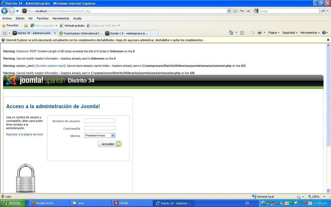

GNUMAX estoy teniendo problemas en mi sitio ahora que ya limpie mi cache ya no me muestra la imagen con el componente Rokstories desaparecio solo aparece la imagen pequeña pero bueno ya vere tengo un respaldo del 22 de Sept para restaurarlo seria mejor no crees ????
También ahora en mi localhost no puedo entrar a la sesión no que indica el error que me aprece anexo imagen.

¿Esta situación te pasa solo en local o también en remoto?
¿Has instalado algún plugin o componente que pueda estar causando este problema? Es un error poco habitual como para que de un día para otro suceda, por lo que es importante que hagas un recuento de las últimas acciones realizadas desde el momento anterior a esta situación para poder descartar cosas y aislar el posible problema.
Revisa los logs de errores de tu servidor, tanto local como remoto, ahí hay información muy importante para poder averiguar que está sucediendo.
