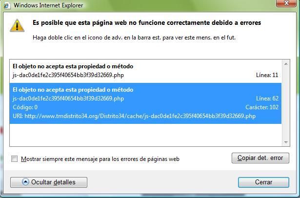

Alguien me puede decir que pasa con las opciones Limpiar Cache y purgar la cache expirada si ejecuto la primera no pasa nada con mi sitio la verdad nunca la he usado estas opciones, el motivo es por marcame un error en mi explorer el cual me pone la ruta con la direccion de mi sitio y la carpeta de cache.
Cada cuanto tiempo se debe estas limpiando la cache si es que se utiliza ????
Este error en mi explorer me impide ver algunas cosas en mi sitio.

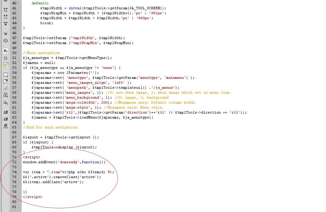

Lo que me pasas es que mi index.php se ve distinto al del video.
El primer codigo pude pegarlo sin problema.
Pero el ... nose donde pegarlo. Probé ponerlo al final del archivo pero luego no anda el sitio.

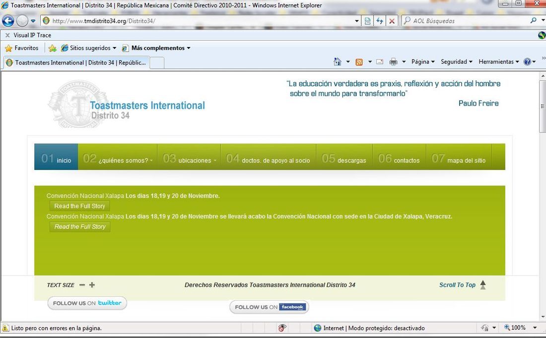

GNUMAX aún no se ha solucionado el detalle este del explorer, mira ya probe con otra PC, la version del explorer que utilizo es la 8 y es en mi sitio REMOTO que puedo hacer para este error lo mas rapido que se me ocurrio fue borrar ese archivo.php del directorio de cache pero ni apun asi se soluciona cabe señalar que esto ya lo marcaba desde antes de borrar el archivo.

Hola atalavera,
He navegado un buen rato por tu web "Distrito 34" con Internet Explorer 8 y no he tenido ningún error, ni de cache, ni de cockies, ni de nada, he navegado con absoluta normalidad.

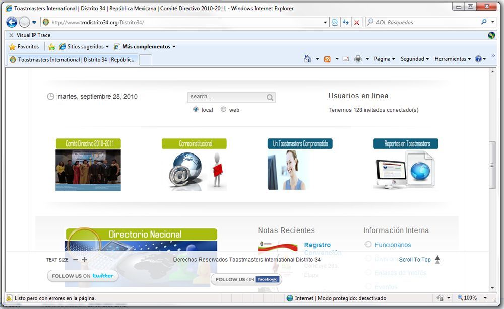

Si mira GANUMAX en la parte inferior izquierda te aparece Listo pero con errores en la página y si le das click ahi esa leyenda te aparece el mensaje con la imagen que te comento no se si la observaste ????

Hola atalavera,
Por lo que he analizado el problema de ese error concreto viene del componente rt-showcase que está habilitado debajo del menú.
Mira a ver si tiene un plugin y lo deshabilitas, y de paso deshabilita el módulo completamente y haz pruebas de navegación en IE a ver si arroja el error.

Hola atalavera,
He revisado nuevamente la web y el componente sigue activado por lo que es normal que el error siga reproduciéndose:

ya lo deactive GANUMAX pero si te fijas sigue con el error ya se me esta mentiendo a la cabeza volver a instalar el joomla en mi sitio remoto y cargar las tablas de nuevo las actuales claro y sin tumbar el sitio actual solo para ver si nada mas es porque le hace falta algo al sitio actual o no, GANUMAX ahorita le pedi a mi proveedor que me borrara los archivos que tengo en el directorio de cache ya que todos son usuarios de apache y esos no los pudo borrar haber si no trueana y si truena pues ya nimodo tendre que volver a practicar jajajaja haber que pasa ??????
