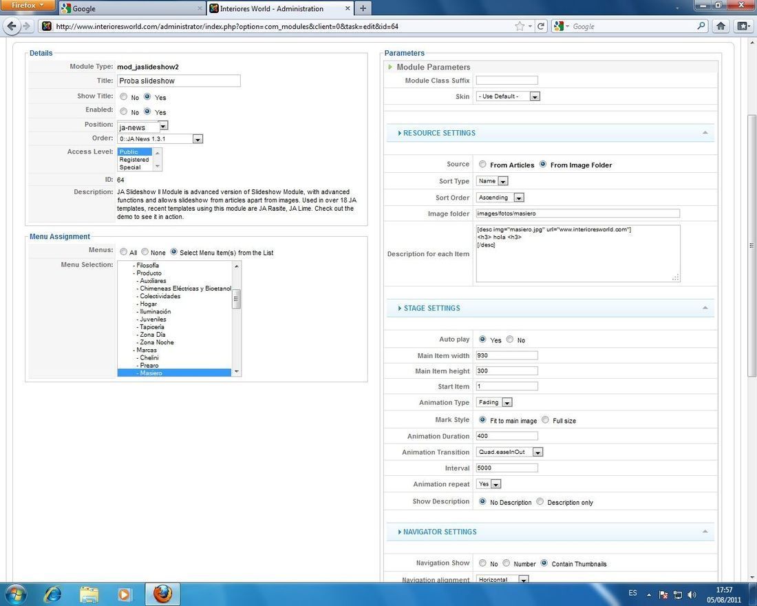

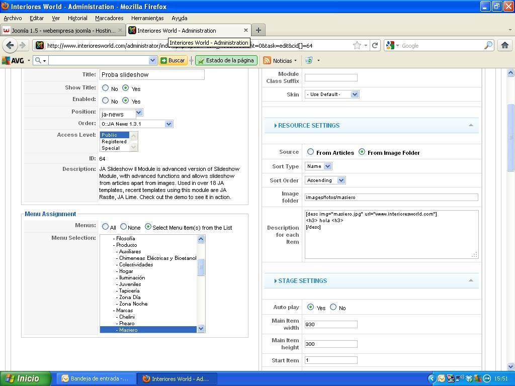

Estoy trabajando con un módulo JA_Slideshow, pero en el apartado descripción, cuando que quiero que salga la descripción de la fotografía y que al pulsar sobre ella linke a un artículo con la fotografía original no me deja linkar, es mas, no cambia ni el icono del ratón como que se puede linkar. ¿Alguien sabe que puedo estar poniendo mal?
El texto que tengo en descripción es el siguiente:
[desc img="masiero.jpg" url="http://www.interioresworld.com"]
El link del slideshow es http://www.interioresworld.com/index.php?option=com_content&view=article&id=83&Itemid=91

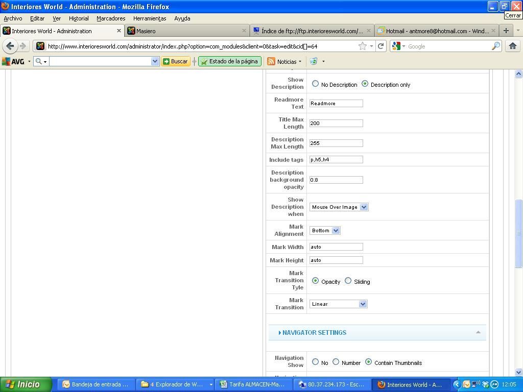

Hola Antonio,
Envíanos una captura de pantalla de los parámetros del módulo, para que veamos como lo tienes configurado.
Saludos,
Hola Antonio Moreno,
La captura de pantalla no muestra de manera completa todos los parámetros. Pero veo uno que tienes que probar de activarlo, es Show description.
Saludos,

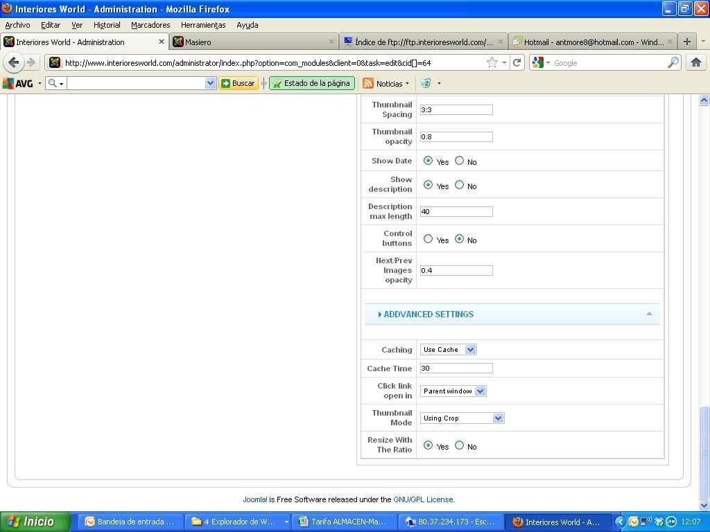

¿Podrías indicar desde donde le pasas las url de enlace al módulo JA Slideshow para que las imágenes vinculen con algo?
Prueba en show description when, escoger la opción "always". Si en otro sitio web te funciono lo más fácil es que abras las administraciones de los módulos, y compruebes que los parámetros estén igual en un sitio web que en el otro.

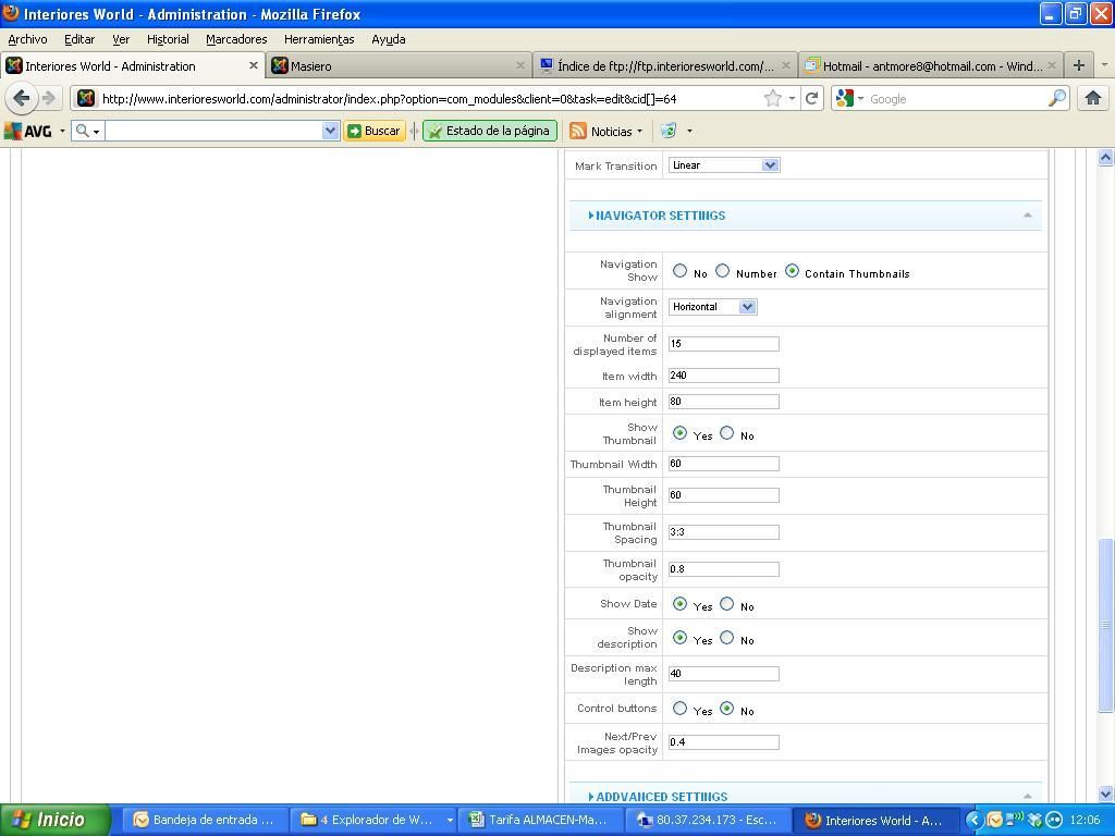

Hola Antonio,
En la demo de Joomlart http://templates.joomlart.com/ja_lead/ se muestra que el enlace está en la barra de navegación, y el enlace es a través de la descripción de la misma.
http://www.interioresworld.com/index.php?option=com_content&view=article&id=83&Itemid=91 aquí la diferencia que veo es que está la navegación con miniaturas, y no hay espacio para mostrar la descripción.
Puedes probar la navegación en vez de miniaturas con otra opción, a ver si muestra las descripciones.

Bueno al final no se que fué, ya que en algunos exploradores se cargaban las pequeñas imágenes de debajo rápidamente y luego desaparecian, en otros no, cambié resoluciones y nada, así que he desinstalado y vuelto a instalar y por ahora parece que ya puedo linkear, misterios de la programación..
Muchas gracias a todos por los aportes!
