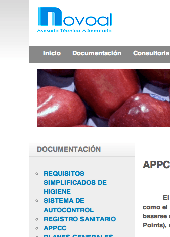

Veo en tu sitio web que tienes el menú documentación sin subitems, has probado creando un subitem de menú asignado a appcc? actualmente no te enlaza puesto que es un módulo en la parte izquierda el que tiene este enlace.
Prueba creando un subitem de menú en el menú documentación y verifica si esto soluciona tu problema.

Efectivamente si creo un subitem de menu en el menu documentación, me aparece la ruta anidada, pero me surge un problema nuevo,y es como puedo en la página documentación dejar visibles dichos subitems de menús para que el usuario pueda navegar por ellos, ya que haciéndolo de esta manera me sale el menú de modo emergente si me pongo encima de la palabra documentación, pero una vez que clica en el subitem, el resto de subitems desaparencen de la vista de el usuario.
Por eso yo había creado un nuevo menú en la izquierda(un parche desde luego).

Lo que puedes hacer es conservar el subitem de menú, adicionalmente crear otro menú , que sería el que llamará tu módulo de la izquierda y que siempre estará visible
En este menú de la izquierda el ítem de menú appc por ejemplo debe ser de tipo Alias, cuando editas o creas, al seleccionar el tipo de menú debes elegir este tipo Alias, tal como se muestra en la imagen, luego harás referencia al item de menú ya creado.
