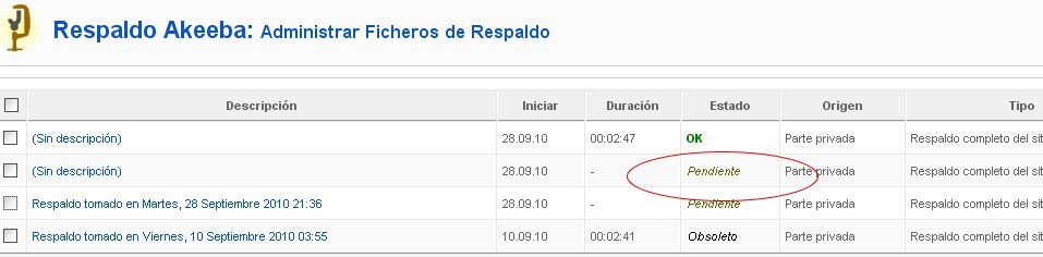

Estuve probando varias veces y por momentos dice pendiente... que significa esto?
Ahroa estoy bajando la que dice OK, en formato .jpa voy a ver si al descomprimirla no me da problemas.
Que cosas debo mirar para saber si quedo bien la actualización? Se podria configurar para que sea automatica?

Lo que veo en tu imagen es que 2 de los n backup que tenes no se logró ejecutar por algún motivo que desconozco.
Que pasa si haces un backup el día de hoy? aparece pendiente o se ejecuta sin problemas. Si es la segunda opción borra los anteriores y olvídate del problema, en caso no se ejecute el proceso vemos como seguimos.
