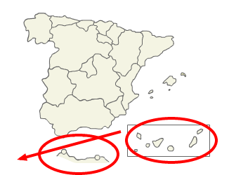

Hola Ramón,
He revisado el módulo y veo que la cuestión de mejorar el mapa se circunscribe al archivo SP.swf que es el Flash que carga la imagen y sus diferentes capas gestionadas mediante Action Script un leguaje específico para eventos o acciones de Flash.
Por la parte que le toca a PHP habria que añadir las províncias faltantes al array que las declara:
$zones = array('AN','AR','AS','CA','CM','CL','CT','VC','EX','GA','BI','CI','LR','MA','MU','NA','BC');
El resto de archivos se encargan de gestionar los cambios de colores y eventos de ratón y los enlaces.
Conclusión: Descomprimiendo el archivo .swf, a falta del .flv 😛 es una extensión que podría readaptarse para que maneje las provincias faltantes como Ceuta y Melilla y de paso dibujar Canarias a la izquierda abajo que es donde le corresponde.

Interesante lo que propones, pero yo no tengo el "valor" de tocar nada :unsure:
Si tu crees que es posible, tal vez con las indicaciones propias del paso a paso, me atreva a meterle mano. Todo sea por la correcta ubicacion en el mapa de Canarias (que me molesta :angry: un poco por los vinculos que tengo allí) y la omisión de Ceuta y Melilla.
Lo dicho, si dispones de un rato y con ese "tutorial" a modo de guia, lo podemos arreglar 😉

En principio estoy ya con el swf convertido a fla y analizando lo mejor que puedo los eventos AS que tiene a ver si son viables, ya que no dispongo del fla original, lo que es un gran inconveniente pues en la técnica de cracking reverse (desensamblado) se pierde siempre información importante. 🙁
No obstante ahí vamos, analizando si es viable. 😉

Uau !! :woohoo: que buena pinta tiene. Más de un Canario, Melillense y Ceutí se va a alegrar de ver correctamente las ubicaciones en el mapa.
Gracias adelantadas por el trabajo que llevas realizado 😉

No quiero crear falsas esperanzas :blush: aun estoy analizando si merece la pena tal cambio, ya que al no contar con archivos originales FLA que es la parte del cambio que nos afecta y sus correspondientes acciones o eventos "Action Script" es dificil saber si esto va a tener buenos resultados.
Lógicamente no le voy a pedir al desarrollador que me facilite el archivo fuente porque no es el caso y menos siendo una extensión de pago.
Espero que esto avance positivamente. :side:
