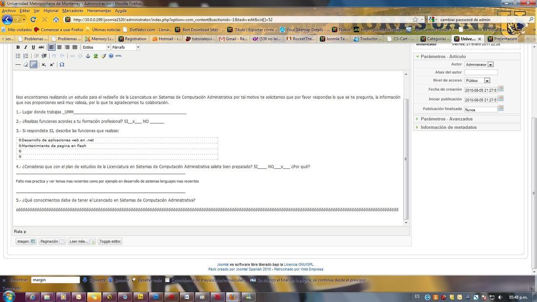

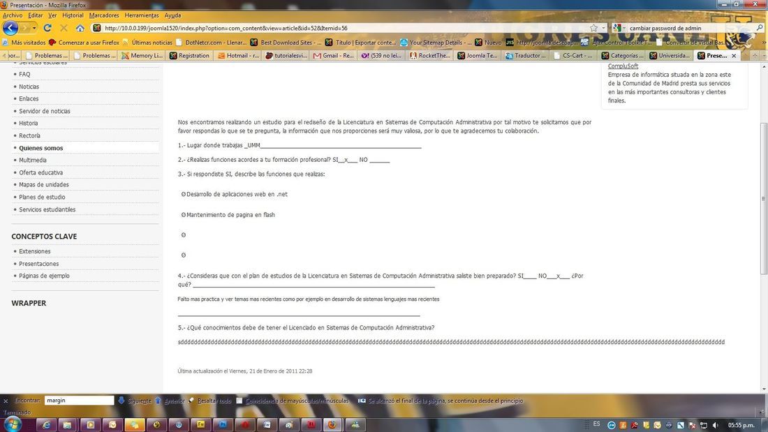

buenos dias
como se pone el margen al redactar un articulo?
si copio y pego un texto en un articulo nuevo si respeta el margen a la derecha de donde lo estoy copiando pero si en ese mismo articulo sigo escribiendo ya no respeta el margen a la derecha es mas si escribo hasta donde se supone que esta el margen imaginario de lo que pegue antes y lo publico, lo que escribi sale mas a la derecha de lo que pegue y no se porque.
como le doy el margen al contenido del articulo?
les dejo las 2 imagenes para que vean una es del back y otro del front end
saludos y gracias.

Hola ralphfm9
Creo que debes ver el código html de tu artículo para saber como se encuentran los estilos (boton html del editor).
Por ejemplo puede ser que los párrafos tengan alguna clase

es que las tengo en local ya use el firebug y encontre que en esta parte
body, td, pre {color:#000; font-family:Verdana, Arial, Helvetica, sans-serif; font-size:10px; margin:8px;}
es donde se mueve el margen del contenido de el articulo que se esta haciendo ya que si le aumento o disminuyo los px de margin se mueve todo el contenido, pero que valores del margin le debo de poner para que se ajuste al front end? y no me deje escribir tanto a la derecha?

jmarreros descubri algo que al escribir seguido sin espacios pasa eso que les menciono pero escribiendo normalmente las palabras con espacios si respeta el margen, tanto que estuve buscado y hasta ahorita me di cuenta, ojala no me pidan que tambien respete el margen cuando no pongan espacios porque ahi si no le encuentro.
como quiera muchas gracias por tu tiempo.
saludos.
Respondido : 25/01/2011 12:57 am
Hola ralphfm9
Cierto, no habíamos observado ese pequeño detalle al poner una palabra sin espacios asume que todo debe ir junto :).
En casos reales entonces el margen si te funcionará.
