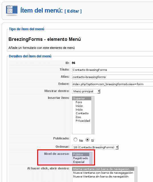

Entiendo que si quieres que un elemento de tu web solo sea visible por usuarios registrados, deberás establecer en el selector correspondiente el nivel de acceso para dicho item.
Por ejemplo para ítems de Menú:

Hola gnumax gracias por tu ayuda. Para yo explicarme mejor, el caso es el siguiente.
Tengo una sección "precios" con tres categorias: "boda, bautizo, comunión" tres item de menu que muestra todos los articulos de cada categoria y a cada articulo le aplico el nivel de acceso como registrado. De esta manera aprecen los items de menú en el nivel de acceso publico, pero no el articulo, que es lo que quiero.
Y luego tengo un articulo "álbum" que tengo que mostrar en las tres categorias "boda, bautizo, comunión"¿tengo que tener tres articulos "album" iguales?
Y como hacer cuando un usuario publico quiere acceder a un item con un articulo con acceso registrado, aparezca un aviso o un articulo que diga un mensaje "área para usuarios registrados...."
