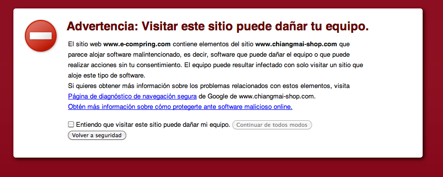

Amigos de webempresa. He estado intenmtando entrar en mi sitio web y me aparece esto:

Que puedo hacer????????
Eso no es verdad, y no se porque aparece!!!!!!!
Estoy que no se que hacer!!!!
Respondido : 12/10/2010 1:42 pm
david
Respuestas: 344
AParece no se que de www.chiangmai-shop.com.
Esto que es??? ayuda please!!!

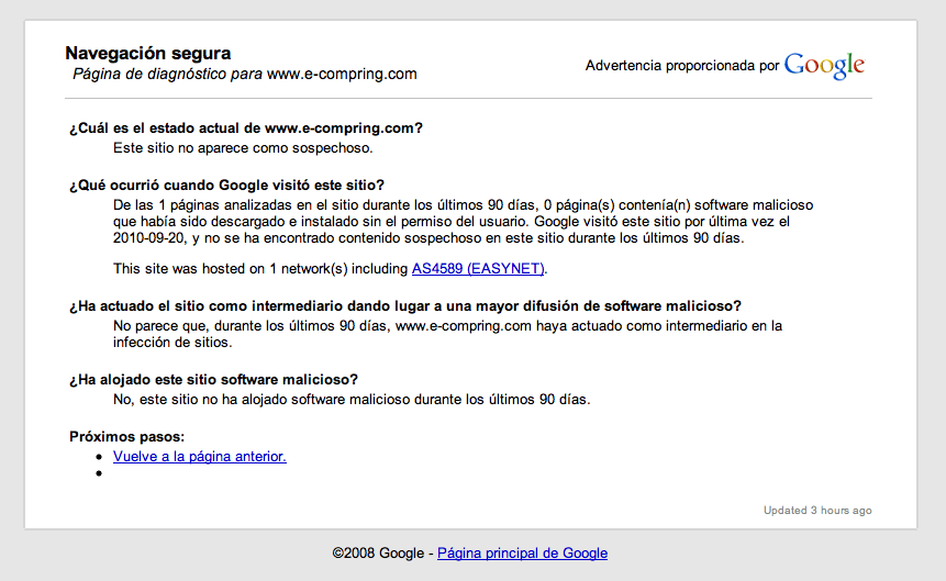

He hecho los pasos que me pide google y primero me decia que contenia ese software
y despues de hacer el diagnostico, no contenia nada!

Hola amigos de webempresa. Ya he descubierto porque me pasa.
Necesito ayuda de como arreglarlo.
Veamos.
Mi plantilla para el sitio es ja_zeolite. Esta plantilla dispone del modulo ja_contentscroll. Cuando activo este modulo, me aparece ese mensaje "biohazard" de peligro imminente.
He estado consultando la documentacion de google para webmasters y, utilizando las herramientas, una vez hecho el diagnostico, la pagina esta limpia.

Presupongo que tienes el módulo modulo ja_contentscroll tendrías que bajarte los ficheros del módulo y compararlos con el original de la plantilla para ver las diferencias, luego tendrías que desinstalarlo y volverlo a instalar limpio pero te faltará averiguar como se te ha infectado.
También podría ser que hubieses conseguido ese módulo o la plantilla de otro sitio que no sea el de joomlart.com y que ya viniese infectado.

Hola davidsg3,
La extensión "ja_contentscroll" viene de facto con una gran parte de plantillas de JoomlArt y no la vas a encontrar por separado salvo que te hagas miembro de pago del club de JoomlArt:
- http://www.joomlart.com/member/signup.php?tab=joomla
Utilizar extensiones y plantillas de dudosa procedencia (es código y como tal cualquiera puede modificarlo y colocarle un encodeado base64 -por ejemplo- y hacer que tu sitio quede vulnerable con solo instalar dicha extensión o plantilla) y trae como consecuencia este tipo de problemas como el que reportas.
Por eso una buena política de copias de seguridad y medidas proactivas para evitar no solo ser vulnerable sino utilizar extensiones vulnerables forman parte del conjunto de políticas de seguridad que todo usuario o "webmaster" debería implementar para no tener que pasar a las medidas reactivas.
