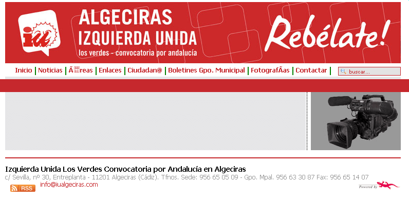

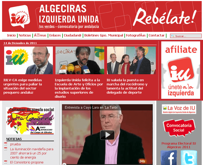

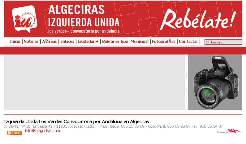

URL con el error: noticias .... y unas capturas en archivos adjuntos:
  • paginaprincipal.png (la página principal donde se puede ver que existe un componente que muestra las noticias existentes)
  • noticias.png (muestra la página pero sin noticias)
  • fotografias.png (ocurre lo mismo que con las noticias.... en áreas tambien ocurre lo mismo)

Hola webmaster,
No hay foro de Joomla! 1.0, ya que esa versión es muy antigua y desde el 2009 no recibe soporte. Tienes la última versión de la rama 1.0.x que es la 1.0.15.
Creo que el traslado no está bien realizado, ya que aparecen caracteres extraños en los textos, cuando hay acentos.
Comprueba que en el sitio original que has trasladado, funciona correctamente estos temas de imágenes, ya que mirando el código no hay nada que indique que en esas zonas tienen que haber imágenes.
Puede también que como los Joomla's de la serie 1.0 tienen parámetros relacionados con la dirección absoluta del dominio, y estás en la dirección temporal iualgeci-cp24.webjoomla.es/ puede que haya temas que se resuelvan utilizando el dominio real.
