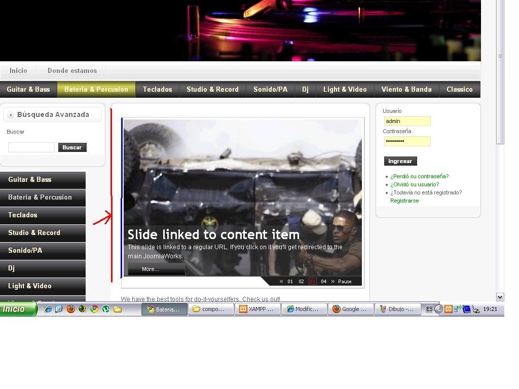

me gustaría poder hacer un cambio en mi plantilla. Como muestro en la imagen de mi web, tengo un módulo ja-slideshow arriba en el medio. Quisiera que el recuadro azul, se ajustara a la imagen, centrado en el medio, y así poder hacer, que las columnas de izquierda y derecha(Menu principal y productos mas vendidos), subiesen para arriba y quedasen a ambos lados de la imagen.
Espero que me podáis ayudar.
Un saludo y gracias

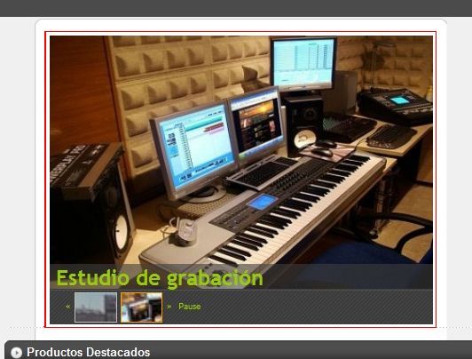

otra de las opciones que he probado como tu me indicas, es cambiarlo de posicion como ves en la imagen que adjunto. Esta en la posicion vm-fp (y productos destacados en ja-slider), lo que no quiero es que detras del slideshow este ese recuadro blanco, para ello he probado a introducir en "Sufijo de la clase del módulo" _blank (como vi en alguno de los videos de esta página), pero no consigo quitar el recuadro.
Ademas de esto si aumento la imagen del slideshow, no me sale centrada en la columna que yo tengo en el medio, sino que crece hacia la columna de la derecha, dejando el mismo margen con referencia a la columna izquierda.
Y por último, como ya comente en otro post, y se puede apreciar en la imagen, me gustaria saber si puedo cambiar el tamaño del recuadro blanco para lo de productos destacados, y asi ajustarlo al ancho de mi web (la columna central que quiero tiene 570px)

Hola guitarcentermd,
Si te refieres al rectángulo en rojo, y lo blanco que esta carga internamente (ver captura) si se puede eliminar, pero debes decirnos que modulo de slideshow estas utilizando para que podamos ver el estilo que le afecta.

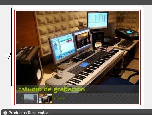

gracias por la ayuda. Lo que intento quitar, es lo que te he marcado en la captura con línea negra, es decir el recuadro blanco que va por detrás del slideshow, en este caso un 'Frontpage_Slideshow_v2.4'.
Podría hacerlo?.

Hola guitarcentermd
Por la forma que están manejándose los bordes, a un nivel superior de la clase de módulos (moduletable), creo que la solución más práctica es agregar una nueva posición a tu template, cambiando el archivo index.php.
Puedes agregar esta nueva posición antes del componente, en la línea 182 aproximadamente. En el siguiente link hay un tutorial de ejemplo : http://www.monitojoomla.com/tips/varios-joomla/36-agregar-nueva-posicion-a-un-template-joomla

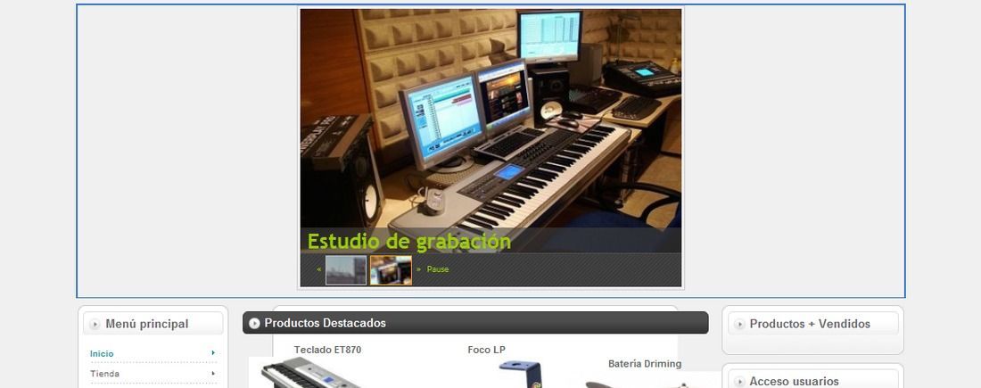

he estado trabajando sobre la creación de una nueva posición como muy bien explicas en el video. Hecreado una posición nueva 'superior', y he insertado mi módulo de visionado de imágenes(FRONTPAGE SLIDESHOW) en dicha posición y esto es lo que me sucede(captura adjunta).
Vuelve a suceder lo mismo, yo quiero que desaparezca el cuadro blanco marcado en rojo, y en su lugar poner mi módulo marcado en azul.
Alguna solución?

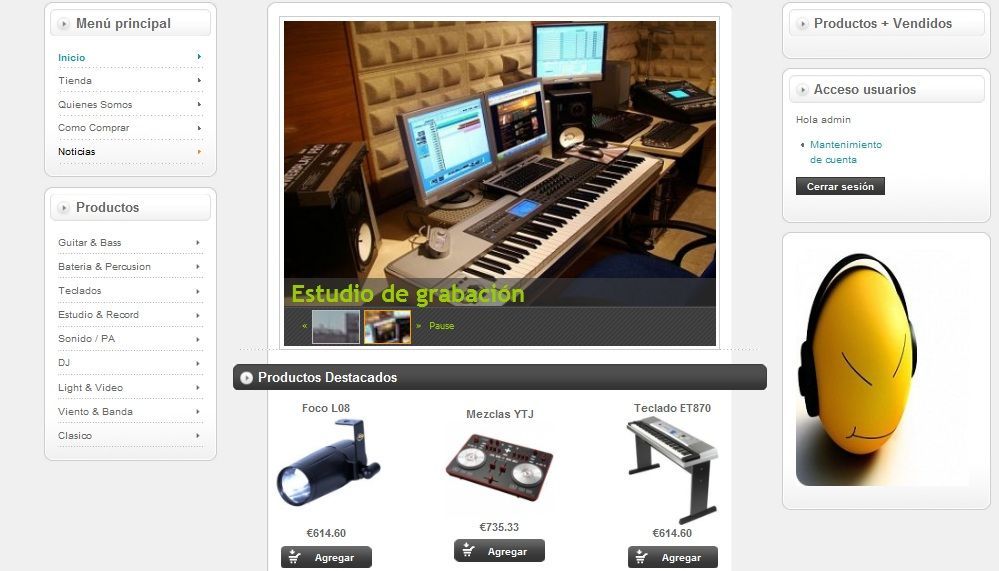

Quizás con esta captura, te haces una idea de porqué quiero eliminar el módulo blanco de detrás y poder solo modificar mi módulo de imágenes.
Debes tener en cuenta que el estilo que pretendes eliminar es un estilo global de la plantilla que afecta a cada una de las posiciones donde se dibuja con las imágenes de esquinas redondeadas don fondo blanco y resto de imágenes que conforman el rectángulo correspondiente.
Para eliminarlo hay que crear una posición que no herede estilos de un
que contenga la posición, o sea, la envuelva, sino te encontrarás en el mismo problema que ahora.
