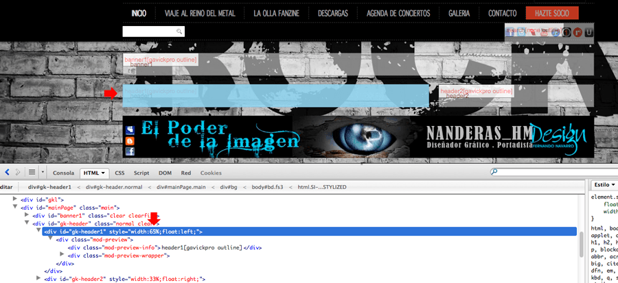

No consigo editar los tamaños de las posiciones header1 y header2 de mi plantilla. Lo he conseguido hacer con firebug pero luego no lo encuentro en el archivo local.
He buscado en template.css layout.css y varios más y nada.
Me podéis echar una mano?

En la imagen adjunta veo que tienes dos posiciones header, actualmente no hay contenido, veo que una se muestra más ancha que la otra
Primero verifica si desde la configuración de tu plantilla tienes opción a cambiar estas dimesiones. Si no existe esta opción entonces revisa en los archivos de tu template, el archivo index.php o busca un archivo header.php, ya que estos estilos se estan escribiendo en línea y no en un archivo .css específico.

ya miré la opción de la plantilla de modificar el tamaño.. pero como vi que solo salía header1 pensé que no me serviría. He caído en el detalle que si reducía el header1 a través de las opciones de la plantilla quizá automáticamente se cambiaba el header2, y así ha sido. El tema está en que no acaba de coger el tamaño deseado.
He puesto header1 al 50% pero header2 se me queda al 48 y también lo quiero al 50.

La razón por la que al poner el ancho del header1 al 50% te deje el header2 al 48% se debe a que entre ambas posiciones está dejando un espacio, en este caso del 2%.
Prueba a poner un ancho en el header1 del 49% para ver si así el header2 pasa a ocupar también un 49%.

El problema está en que si cambias el tamaño de la posición header2 se perderá es espacio entre los banners.
Te aconsejo que dejes el tamaño del header1 al 49% para ver si el header2 queda con el mismo tamaño.
De ser así, la imagen te sale cortada porque es más ancha que el tamaño de esa posición. Tu imagen tiene un ancho de 500 píxels cuando el header1 al 49% tendrían un ancho de 491 píxels.
Bastaría con que las imágenes que subas a estas posiciones tuvieran ese ancho para que se vean bien.
