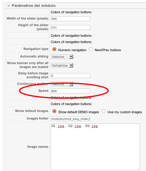

Hola mac,
Por lo que veo, el módulo te permite indicarle el tiempo en milisegundos, por lo que 4 segundos serán 4000 milisegundos que deberás incluir en el campo correspondiente que te marco en la captura.

Hola gnumax,
Lo que me indicas, es donde radica el problema, esa parte afecta a la transición pero no al tiempo de espera entre transiciónes.
Ahora mismo con la configuración que me indicas seguramente vería pasar la imagen como a cámara lenta.
