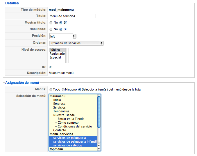

Hola Pablo,
No me permite seleccionar itens de menú de diferentes menús, he duplicado el módulo y de esta manera si lo he conseguido. Pero el título del menú duplicado que aparece en los artículos, no permite visualizar el título.
Crees que es la solución correcta?
Respondido : 31/01/2012 5:20 pm

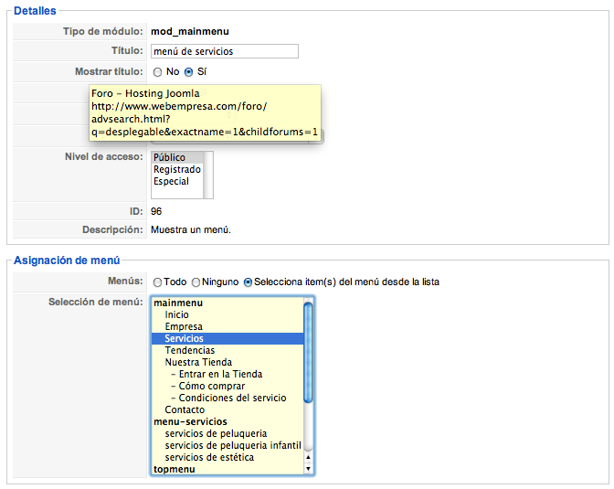

Hola David,
¿Puedes adjuntar una captura de como configuras los ítems de menú en los que se mostrará dicho módulo? para hacernos mejor idea de lo que estas tratando de hacer.
Respondido : 01/02/2012 12:12 am

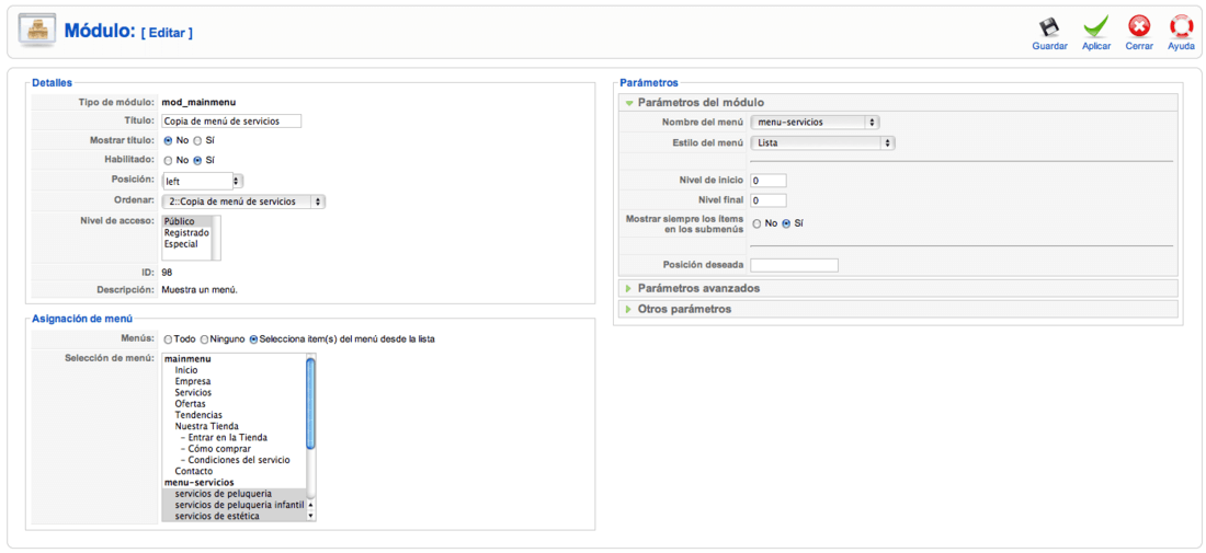

Respuestas: 100
Hola mira te mando la configuración del modulo y la copia de que he hecho.
El problema es que no me deja seleccionar las posiciones si no están en el mismo menú...

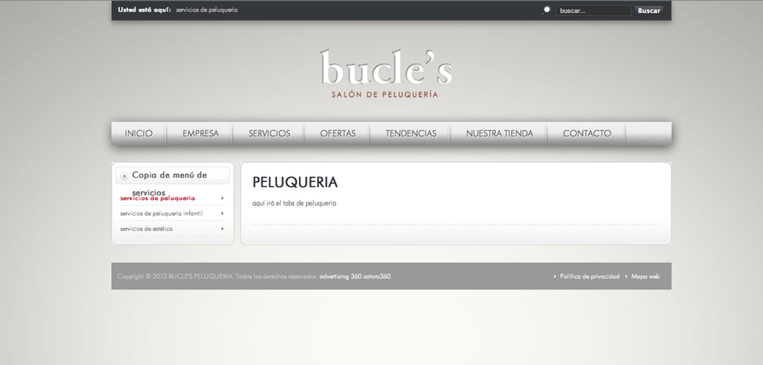

De esta manera imagino que cutre, funciona, pero no aparece el titulo, si le digo mostrar titulo me sale una cosa rara que te muestro en la última captura. Creo que porque el titulo es demasiado largo, pero si le pongo el mismo, me puedo confundir...

Hola David,
Es muy raro que no te deje seleccionar cualquier elemento de menú en la selección de menú del módulo. Se pueden seleccionar y saltar elementos teniendo pulsada la tecla CONTROL. Con la tecla MAYUSCULAS pulsada se puede seleccionar un rango de elementos.
Respecto a que título del menú es muy largo, es correcto que se vea mal, ya que ocupa 2 líneas, procede a acortar el título del mismo. Si no pudierás tendrías que modificar en las CSS de la plantilla, el tamaño de las letras del título del módulo, para disminuir el tamaño de la fuente.
Respondido : 02/02/2012 8:50 am

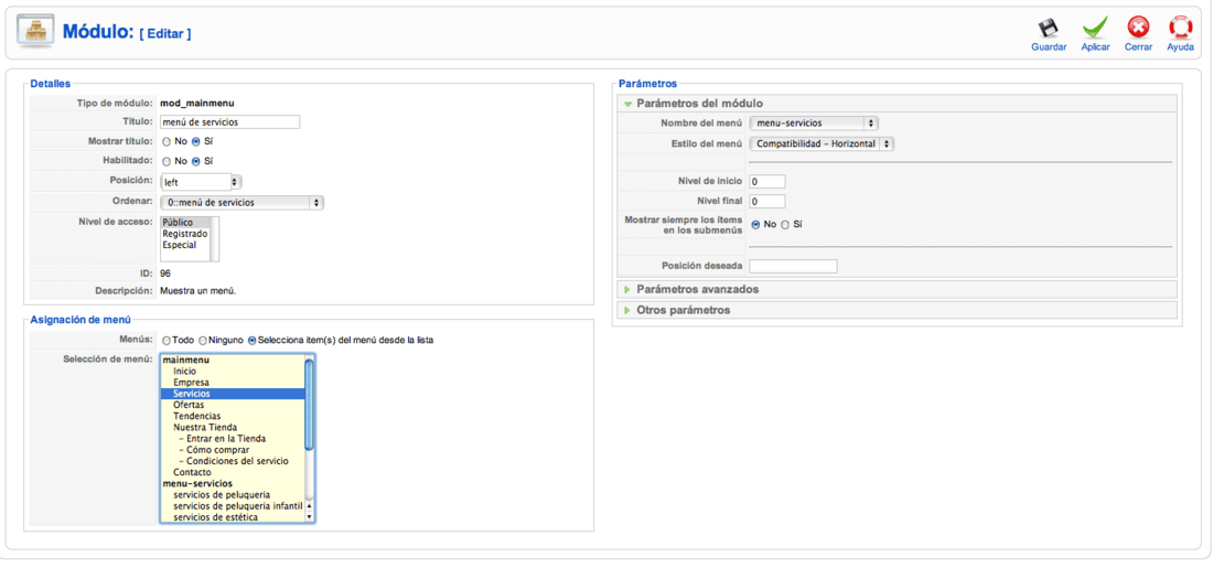

Respuestas: 100
Pués si Jordi, trabajo con Mac desde hace más de 20 años, se que el teclado funciona diferente al PC, pero no me deja.
Para la solución del titulo, si finalmente lo tengo que dejar duplicado, le pondría el mismo nombre y solucionado. pero no me parece una solución correcta.
Se te ocurre que puede ser?

Respuestas: 100
Jordi!!! lo he encontrado, es una tontería, primero lo tengo que seleccionar todo con mayúsculas, y luego con la tecla comado, ir desseleccionando los que no tienen que mostrarse.
Gracias, el que tu intuyeras que se puede hacer, me hecho insistir con las combinaciones de teclas, jajajaja...
