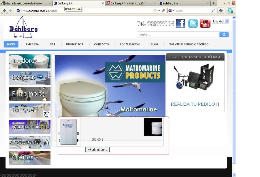

Hola tengo la plantilla ja_tube.
He añadido este modulo en el sitio que a mi parecer , se halla debajo de los modulos que veo.
Pero aparece en la zona "negra" y a mi me gustaría que apareciese en la zona "blanca" con el ancho de la página.
Que me recomendáis?
http://www.dahlberg-sa.com/prueba/

lo puedes ver bien en el enlace que te puse. (Como es una página de prueba...)
mira bien la parte de a bajo, veras los productos dando vueltas, en la columna de la izquierda. y está en la parte "negra"

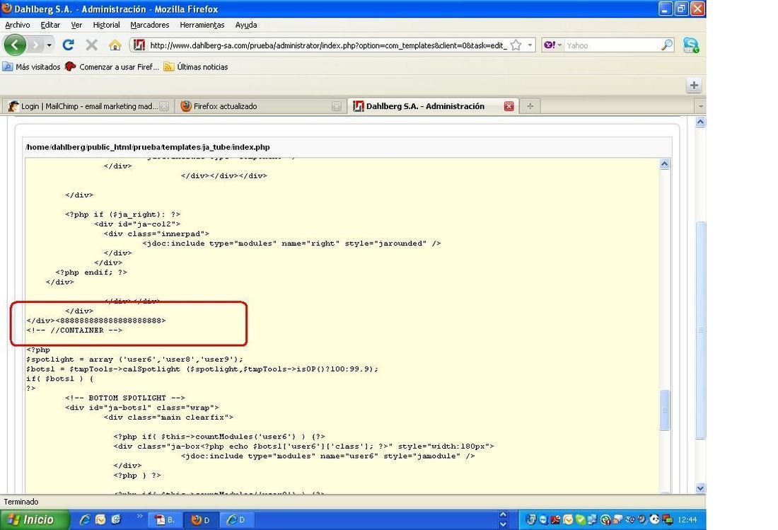

Vale es buena idea lo de la palabra. He estado haciendo pruebas en diferentes posiciones de este fichero y lo mas cercano al sitio que necesito es este:
Y segun el archivo php esta es la posición:
A mi me iría bien, pero lo que queda falta es que esté en una zona de color negro. si fuera blanco nsería ideal.
¿Donde se puede quitar ese color negro?

He estado haciendo pruebas con el firebug para quitar el fondo negro. Aunque se puede hacer, no es conveniente realizar el cambio ya que se perdería el fondo redondeado de la parte central de la web y se perdería mucho en diseño.
Respondido : 07/12/2011 3:00 pm

La mejor opción puede que sea colocar el módulo dentro de la región central en blanco. Para hacer esto deberás editar el archivo index.php y, previa copia de seguridad, localizar donde se cierra la etiqueta
para colocar justo encima del cierre
la carga del nuevo módulo.

Antes de ponerme a estudiar tu solucion (que me parece complicada debido a mi escaso conocimiento en lenguaje) he conseguido lo que quería. el modulo de productscroller le he indicado que se ubique en el mismo sitio que la imagen que tengo tipo slide, pero en el Orden Nº 2.
Y a hora si se ha ubicado justo debajo. Que era el sitio donde yo quería.
Bueno. El siguiente paso es que "queden bien" las imagens que van pasando.
He estado jugando con los parametros del modulo, pero hay alguna cosa que no logro conseguir:
Te paso pantallazo. Como ves la imagen, y el precio van por un lado. Y la separación al proximo producto es muy grande. ¿Como puedo ajustar estas cosas?
Respondido : 12/12/2011 4:39 pm
Para conseguir esto deberás realizar ajustes en la configuración del módulo product scroller, entre otros, en los parámetros Scroll Width y Scroll Height. Por otra parte, deberás de hacer cambios en el archivo components/com_virtuemart/themes/yourshop/templates/common/productsnapshot.tpl.php para determinar los datos que se cargan para cada producto y cómo se cargan (nombre del producto encima de la imagen, tamaño reservado para el nombre, etc.). Esto puede que sea algo complicado de realizar en caso de que no tengas cierto dominio del lenguaje html y php.
Otra opción pasaría por que utilizaras otro tipo de módulo para presentar los productos. En el siguiente enlace podrás encontrar algunas extensiones que sirven para mostrar productos de Virtuemart en un módulo: http://extensions.joomla.org/extensions/extension-specific/virtuemart-extensions/virtuemart-products-display
