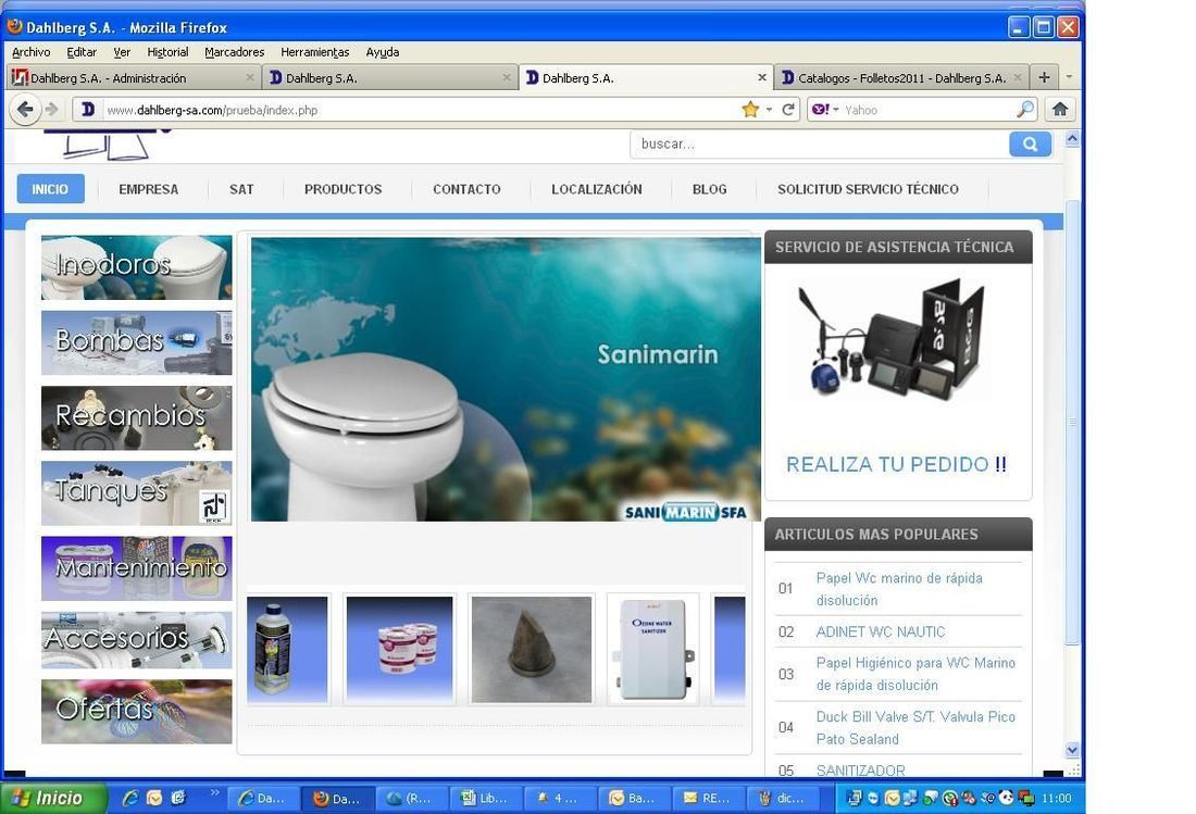

Hola tengo la plantilla ja_tube.
He añadido este modulo en el sitio que a mi parecer , se halla debajo de los modulos que veo.
Pero aparece en la zona "negra" y a mi me gustaría que apareciese en la zona "blanca" con el ancho de la página.
Que me recomendáis?

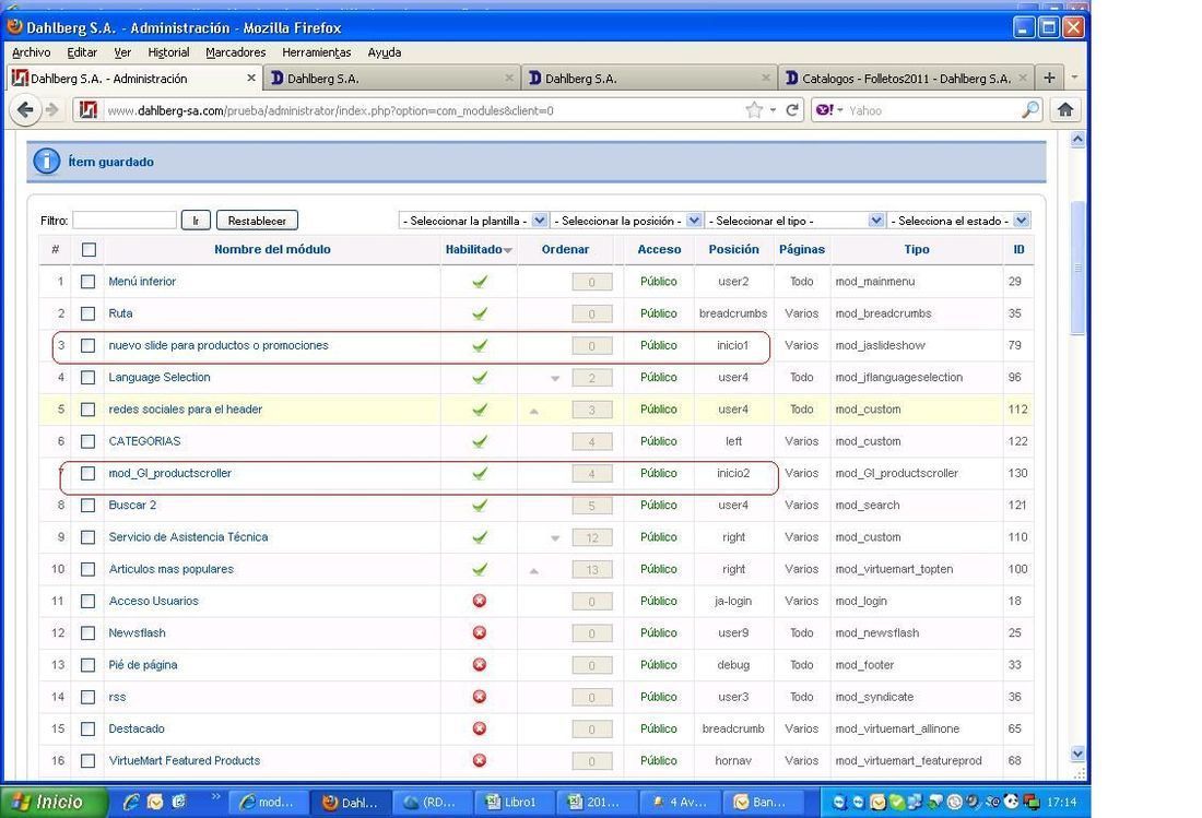

Bueno como el tema del header se ha solucionado. vuelvo a seguir tus indicaciones de una entrada anterior, que hacía mencion de ponder slide de productos y scroller en nuevas posiciones. Pues bien. Las he cambiado:
Cuando me indicas que introduzca ese codigo en inicio te refieres a:
Bueno una vez realizado:
El efecto de superposicion no ha cambiado . Que pasos debería seguir?

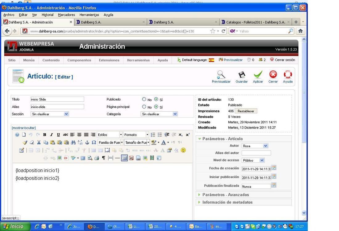

Hola Rosa,
Una solución sencilla, puede ser que añadas en el artículo en cuestión, entre el código de los load position 1 y 2, un salto de línea o un párrafo.
Respondido : 15/12/2011 8:09 am

Me encantan las soluciones sencillas y rápidas. Ha ido de maravilla.

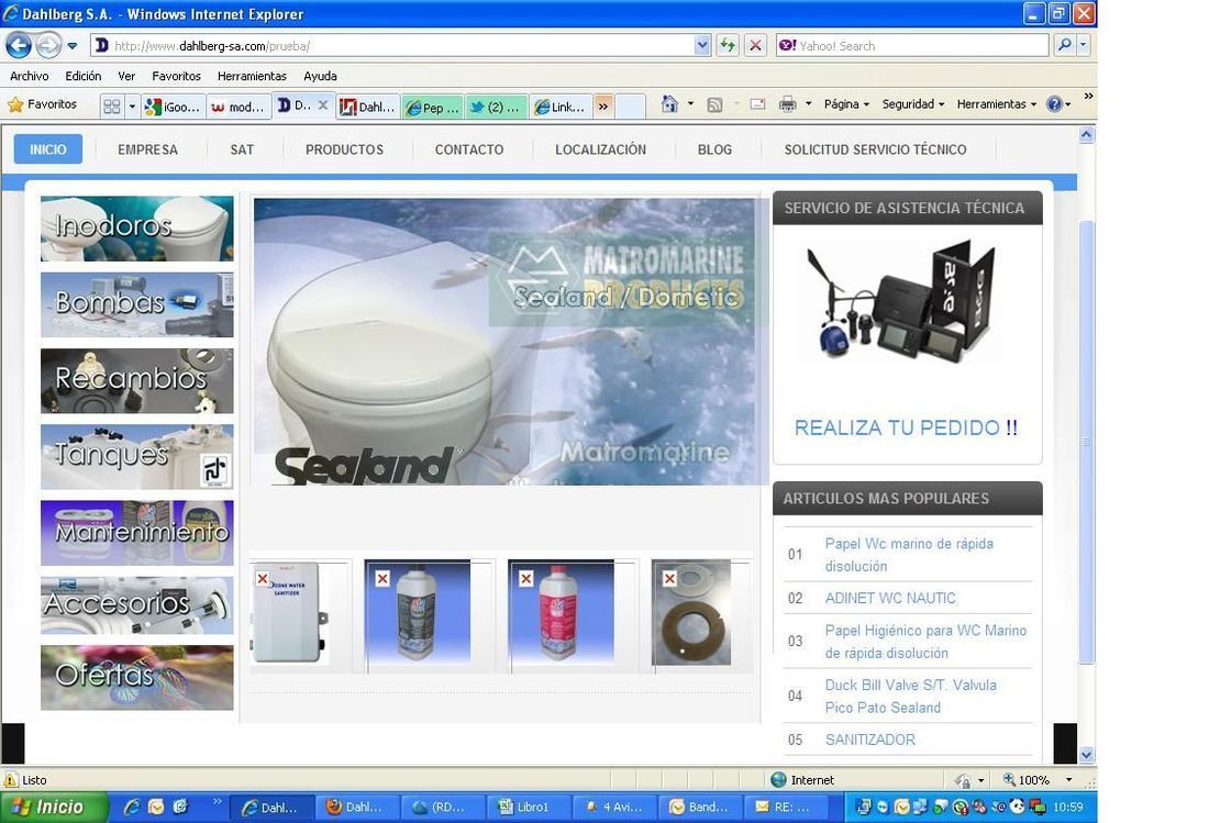

EN el explorer las imagenes scroll salen con una cruz en un extremo y en Mozilla no sale.
¿Como podemos hacer para que se vea bien el explorer?
Respondido : 15/12/2011 10:03 am
Esa X que sale corresponde a una imagen que no se está cargando porque el navegador no la encuentra. En Firefox no sale ya que no aplica este efecto para las imágenes no encontradas.

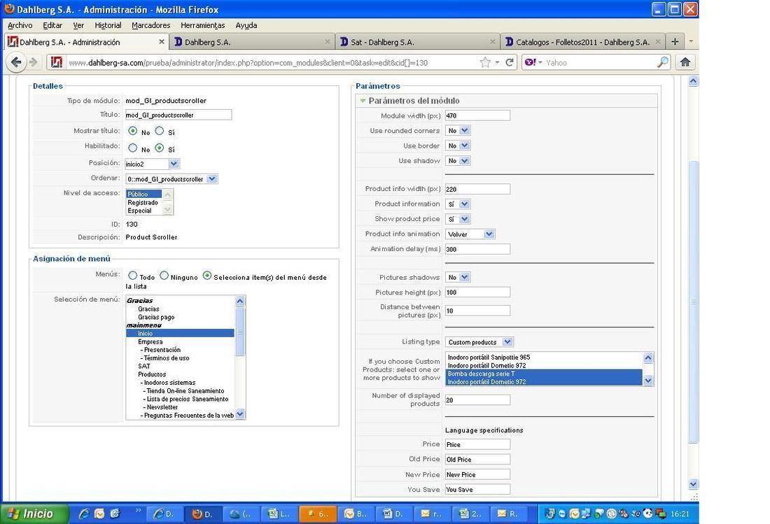

Envíanos una captura de pantalla de la configuración del módulo y, si es posible, configúralo para que no se mueva.
Por otra parte veo que su funcionamiento no parece del todo correcto ya que si coloco el ratón encima de un producto se pone a subir y bajar rápidamente.

Sobre el parametro, te envío pantallazo.
La verdad el efecto de salto de las imagenes me poner "frenética" que probado con todo tipo de cambios en el parametro, pero no me hace ni caso.
