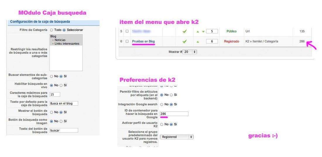

Lo acabo de hacer y lo que pasa ahora es que no muestra ningún resultado.
Tal vez haya hecho algo mal.
Te envío una imagen para que veas como tengo configurado las diferentes opciones para ver si detectas el error, muchas gracias!!!

HOla Enoc
El cambio funcionará si tu sitio web esta indexado, caso contrarío no tendrás ningún resultado.
Prueba hacerlo en tu sitio web final y verifica si funciona.
