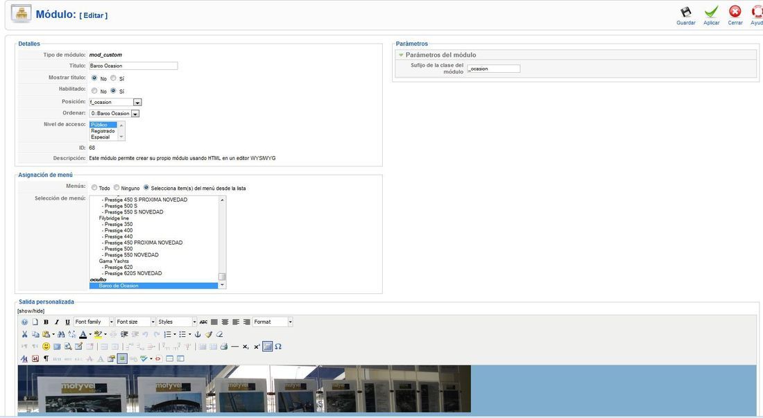

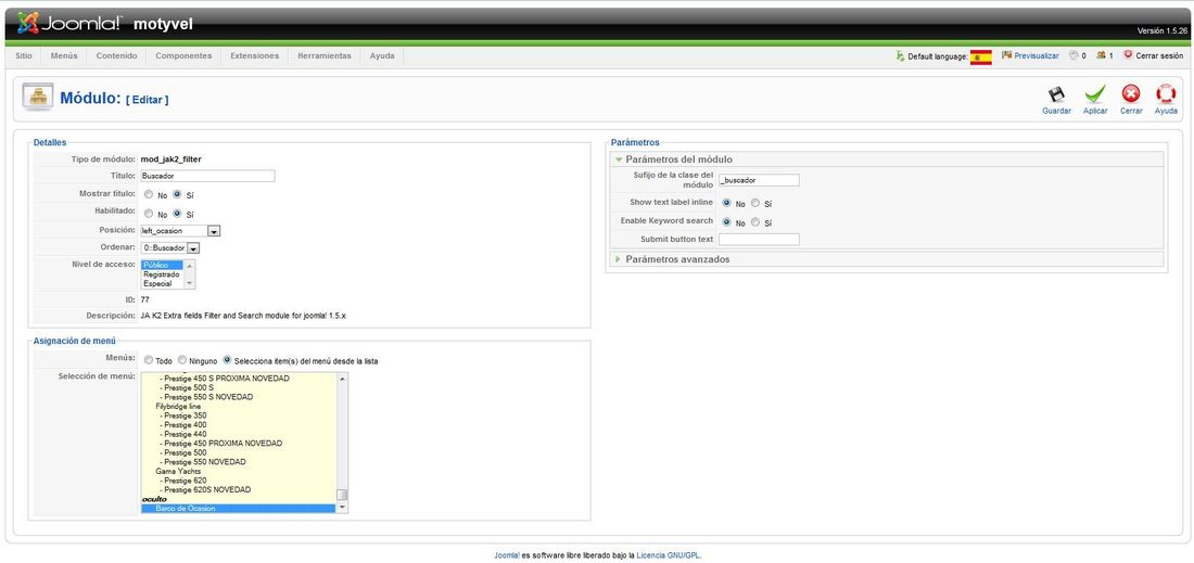

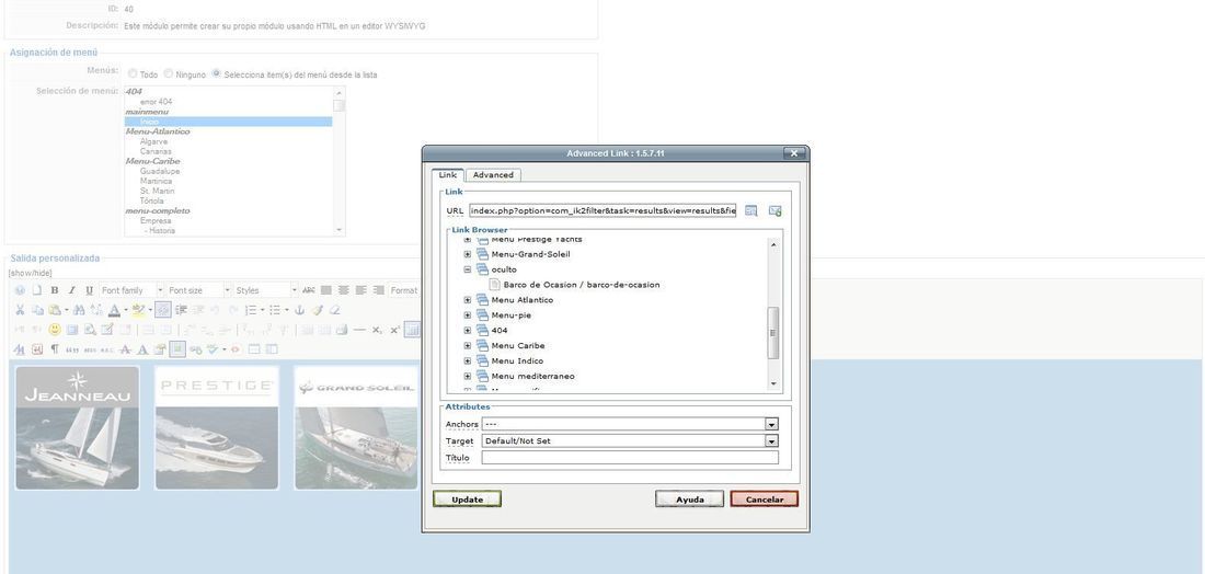

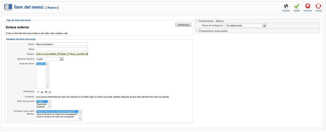

Te paso las siguientes capturas:
captura de la configuración del menú.
cartura de los dos modulos que tiene que mostrar.
carptura de configuración del viínculo en la imagen.
Respondido : 16/10/2012 1:56 pm
Hola lmartinez
Si utilizas un menú de tipo url al parecer existe esta limitación.
Creo que lo correcto es definir un tipo de menú diferente, puedes clasificar tus artículos en una categoría o etiquetas tags por ejemplo en lugar de una búsqueda, de esta manera podrás crear ítems de menú de tipo categoría a los cuales si podrás hacer referencia.
Respondido : 16/10/2012 5:39 pm

Hola lmartinez
Si quieres listar resultados de dos categorías puedes evaluar crear una categoría superior.
Otra opción es organizar a través de tags que son independientes a las categorías, luego crear un ítem de menú tipo tag (etiqueta)
Respondido : 16/10/2012 8:40 pm
Respuestas: 566
BUenos días,
Lo acabo de probar y funciona perfectamente.
Muchas gracias.
