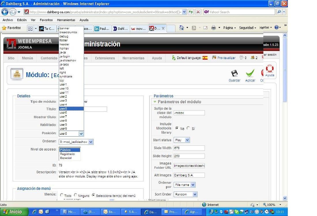

La posición Galería no existe, te envío pantallazo
TAmbién he creado un nuevo modulo tipo slide y me han salido las mismas opciones de posición.
Respondido : 29/11/2011 12:16 pm
