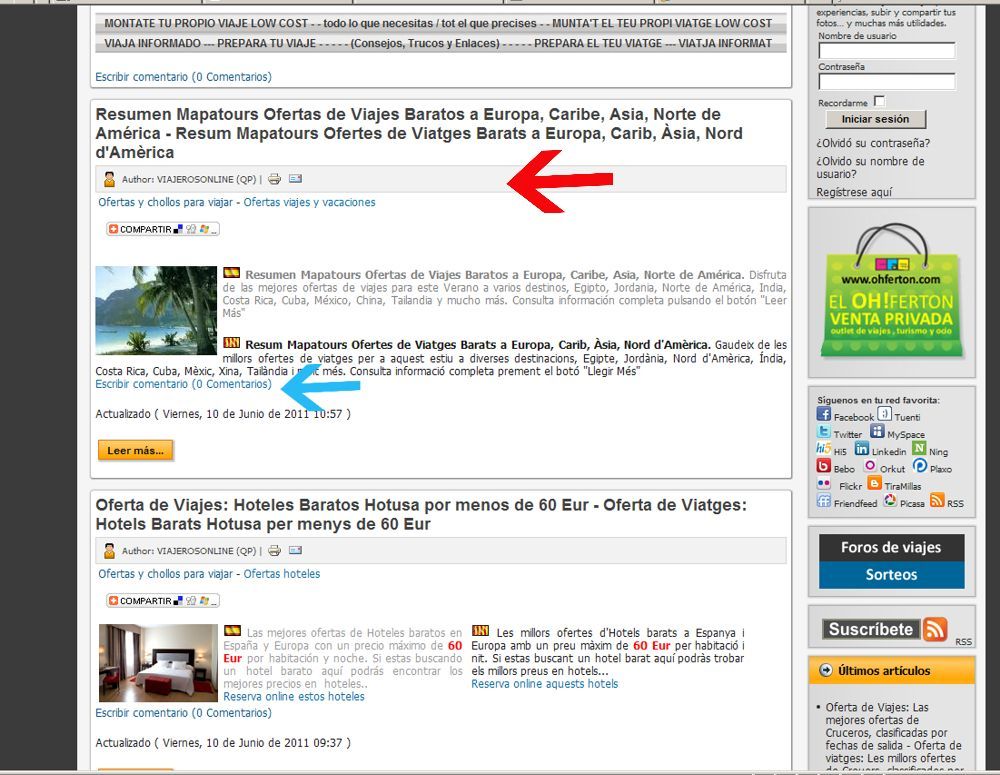

Hola, he instalado el componente JoomlaComent, funciona correctamente i aparece en todos los artículos.
Mi pregunta es como puedo hacer para que no aparezca justo debajo del articulo sino donde yo le diga (adjunto una imagen para que lo veáis, la flecha azul indica donde sale ahora, y la flecha roja donde quiero que salga) Como puedo cambiarlo ?
Muchas Gracias.
Respondido : 10/06/2011 10:32 am
Hola Viajeros Online,
¿Puedes poner el link de descarga de la extensión para verificarlo?
¿Puede poner el link de un artículo donde tengas aplicado el componente de comentarios para revisarlo?
Inicialmente si debería de poderse mover este valor, pero dependerá del componente y de cuanto código haya que tocar.
Respondido : 10/06/2011 5:33 pm
Hola Viajeros online
La extensión Joomlacomment trabaja con plantillas las cuales puedes editar, en la configuración de tu extensión, en el tab de diseño puedes elegir la plantilla o puedes copiar una plantilla a otro directorio.
Para trabajar con plantillas de esta extensión puedes revisar el siguiente tutorial, video1
http://www.monitojoomla.com/tutoriales/extensiones/10-tutorial-revisando-joomlacomment
Respondido : 10/06/2011 8:25 pm

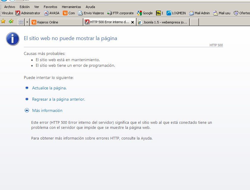

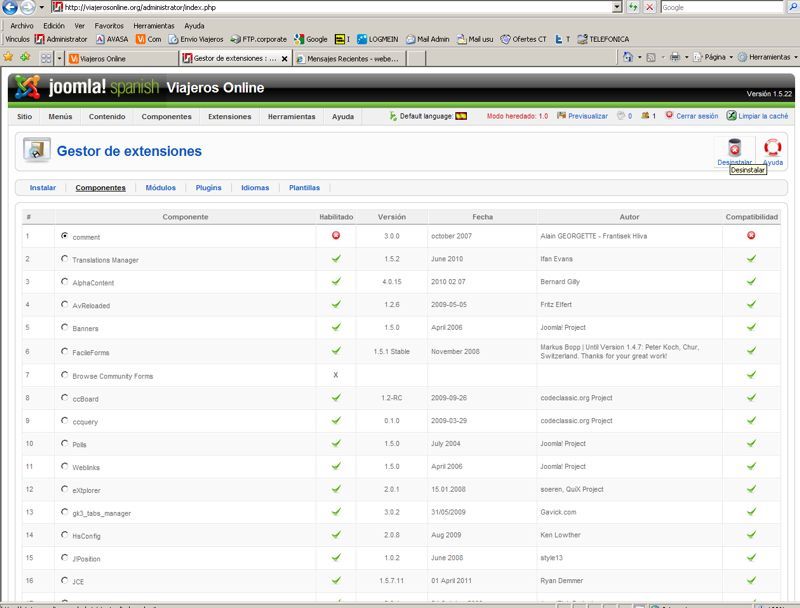

Hola, e intentado instal·lar uno y me ha dado un error, me decia que la carpeta components/jcoment ya existia...
El caso es que e intentado desinstalarlo y no me deja, al momento que le doy a desinstalar salta la pantalla, no se puede mostrar la pagina (adjunto imagenes)ç
me podeis decir como lo desinstalo?
Muchas Gracias.
Respondido : 16/06/2011 7:48 am
¿Cuando intentas desinstalar lo tienes "habilitado"?. Por lo que vemos es un componente que funcionaba en legacy mode (modo heredado) y bastante antiguo (año 2007).
Si no funciona la desinstalación, siempre puedes borrar las carpetas de componentes y administrator, y eliminar las tablas relacionadas con el componente de la base de datos. (Siempre previa copia de seguridad de archivos y base de datos).
Saludos,
Respondido : 16/06/2011 8:37 am
Viajeros Online
Respuestas: 91
Muchas Gracias, lo que comentas de borrar las carpetas del directorio si que lo podria borrar, pero lo de la tabla de la base de datos, no se como se hace, hay algun manual o me lo podeis explicar ?
Muchas Gracias
Respondido : 16/06/2011 4:19 pm
Tienes que acceder al PhpMyAdmin:
https://www.webempresa.com/videosrvskin/24-php-myadmin/index.htm
Para borrar tablas de una determinada base de datos, hay que seleccionar la misma, y cuando muestra la estructura de tablas, seleccionarlas marcando la casilla correspondiente, y en la parte inferior hay un desplegable que permite diferentes opciones, seleccionar la opción borrar.
Saludos,
Respondido : 17/06/2011 7:32 am
Viajeros Online
Respuestas: 91
Muchas Gracias he podido desinstalarlo bien, borrando los directorios y las tablas de la base de datos.
