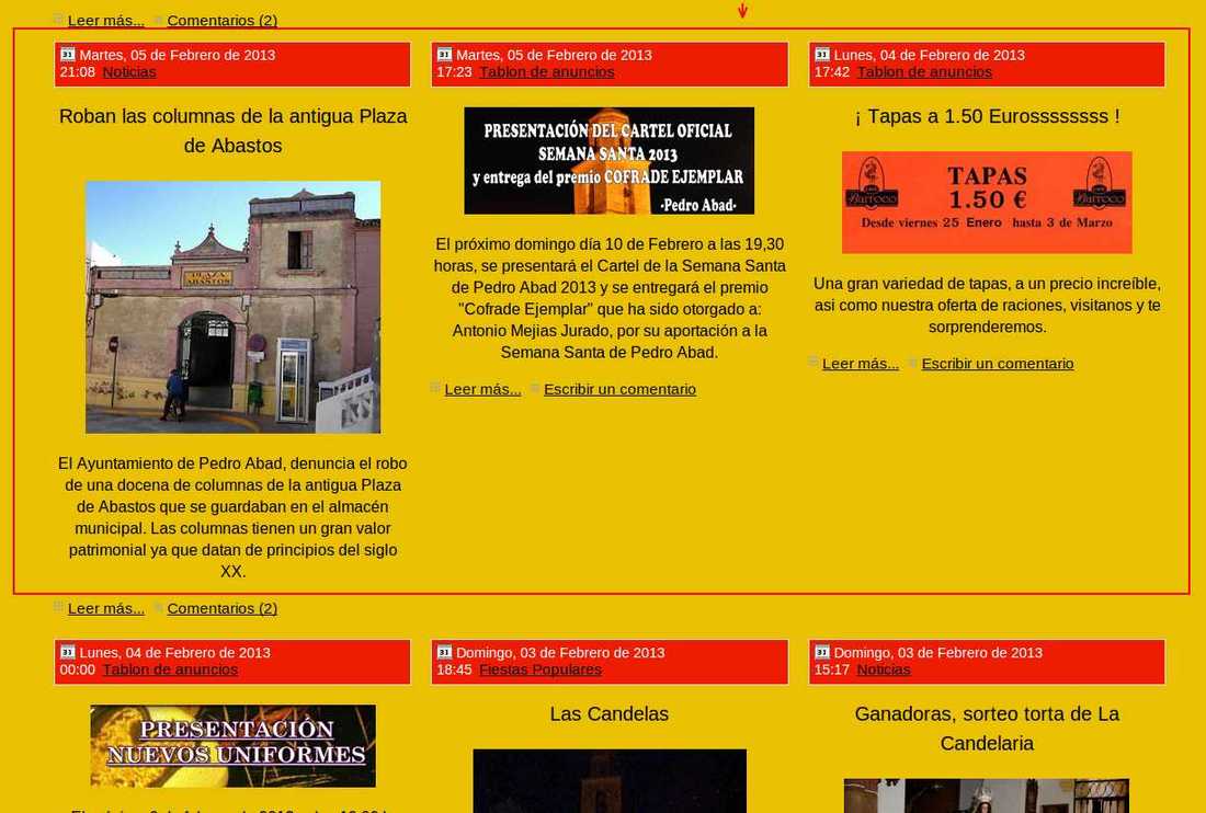

Hola Juan,
Quiero entender que te refieres a estos que aparecen a 3 columnas ¿correcto?.
Si es así, entiendo que el mayor problema es el tamaño de las imágenes, el cual ya limita cuantos pueden ocupar un mismo contenedor

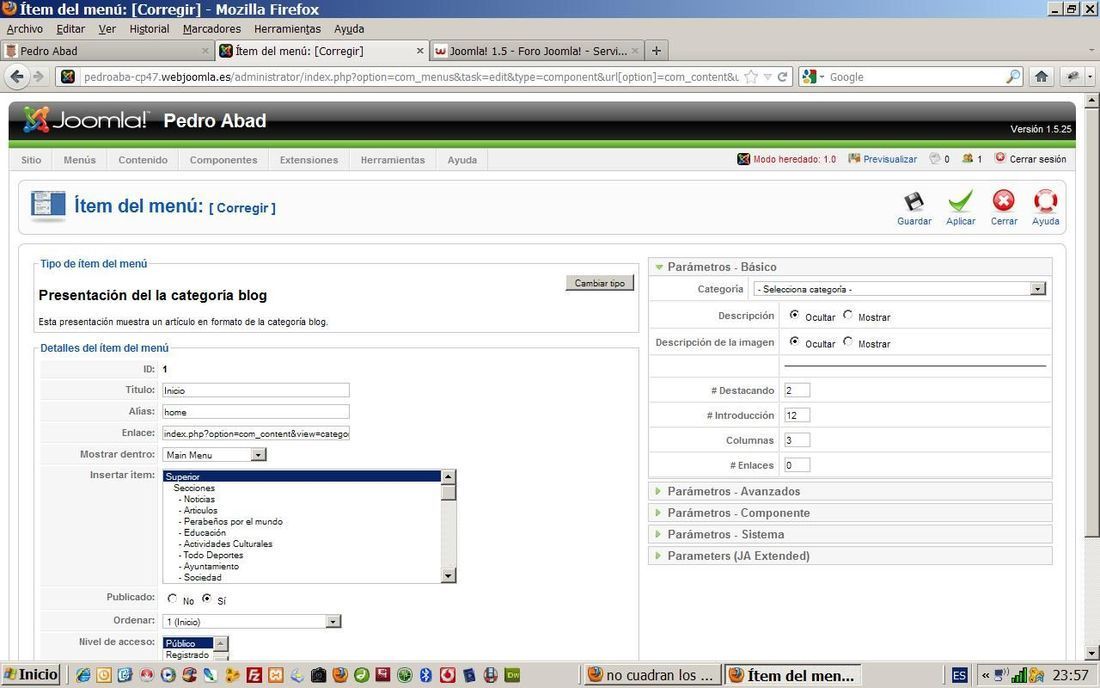

¿Puedes mostrar la configuración de esos artículos, bien sean llamados desde un Menú o desde un Módulo?.

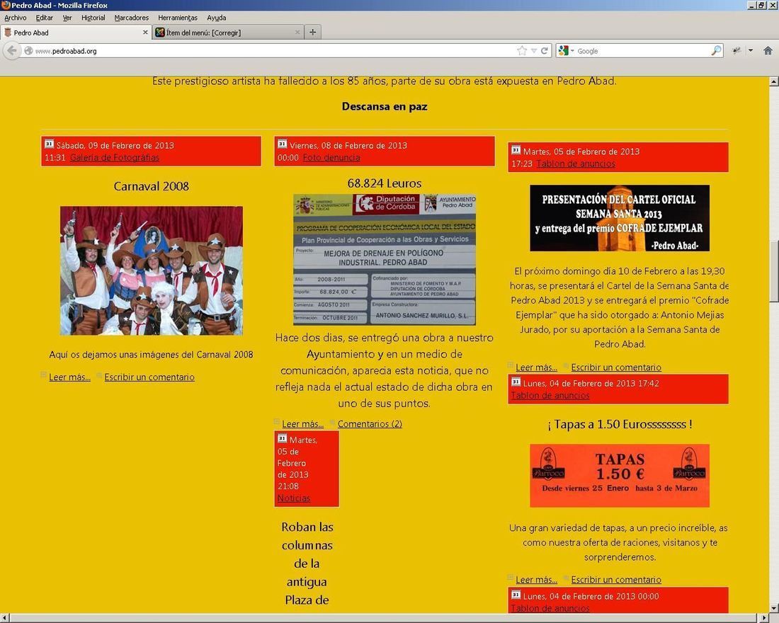

No parece ser ese el problema, he dejado el fallo en la web para que lo veas, un saludo

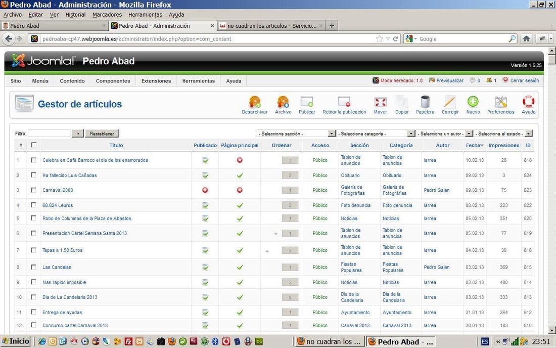

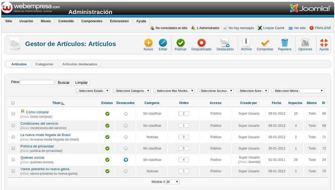

2. Seria útil ver una captura del listado de artículos que aparecen en portada, al menos los 6 primeros, similar a esta:

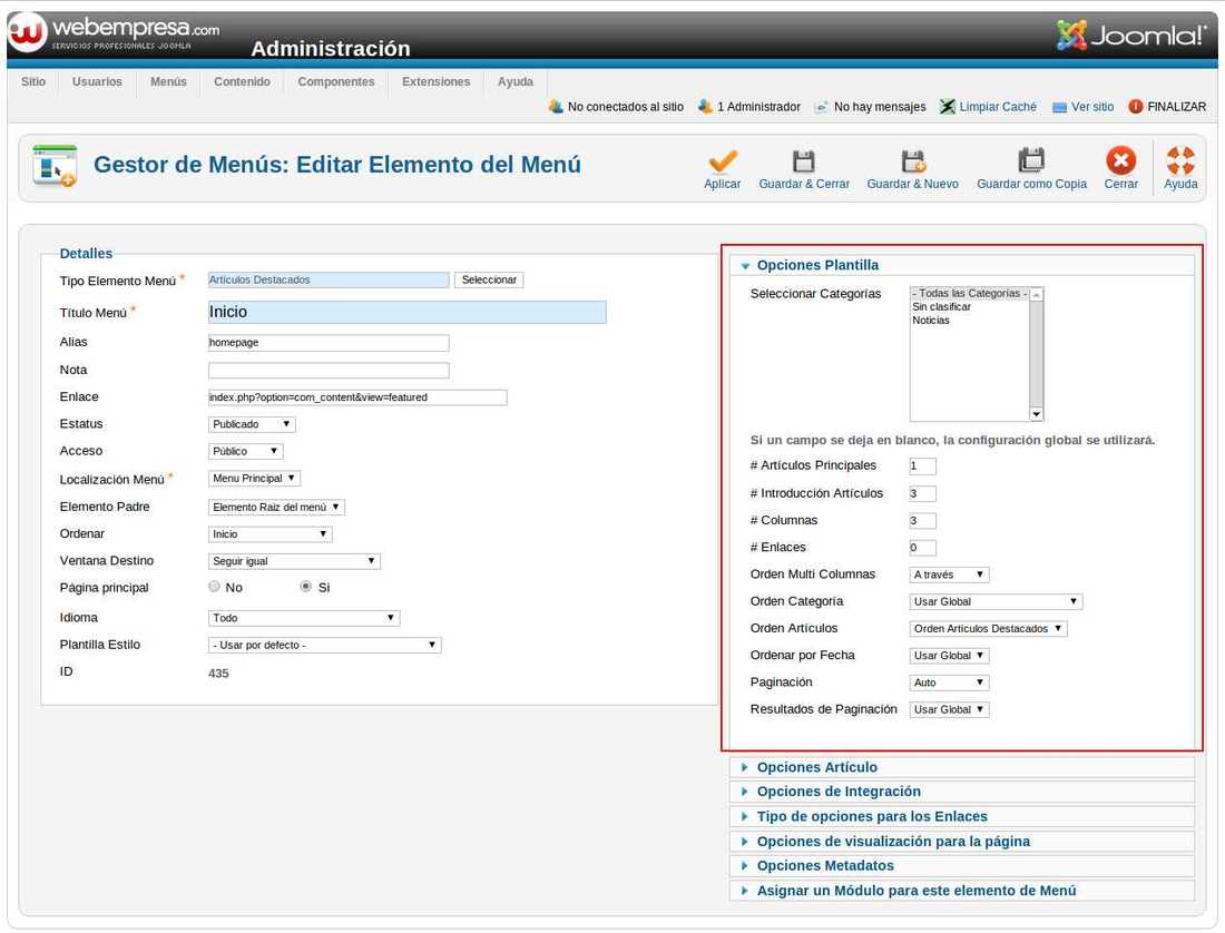

3. Una captura de los parámetros del ítem de menú "Inicio" similar a esta:

¿Puedes, por favor, probar a deshabilitar "momentáneamente" los artículos con ID: 820, 822 y 824? y luego limpiar la caché de Joomla para verificar el comportamiento.
Hola Luis estaba creando conflictos el 822, no se que abra pasado , ha sido después de poner el menú desplegable, antes estaba bien todo, gracias por todo. Un saludo
