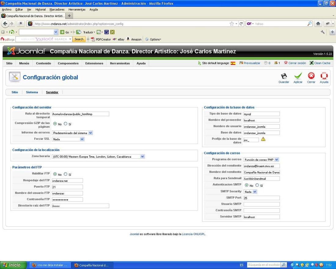

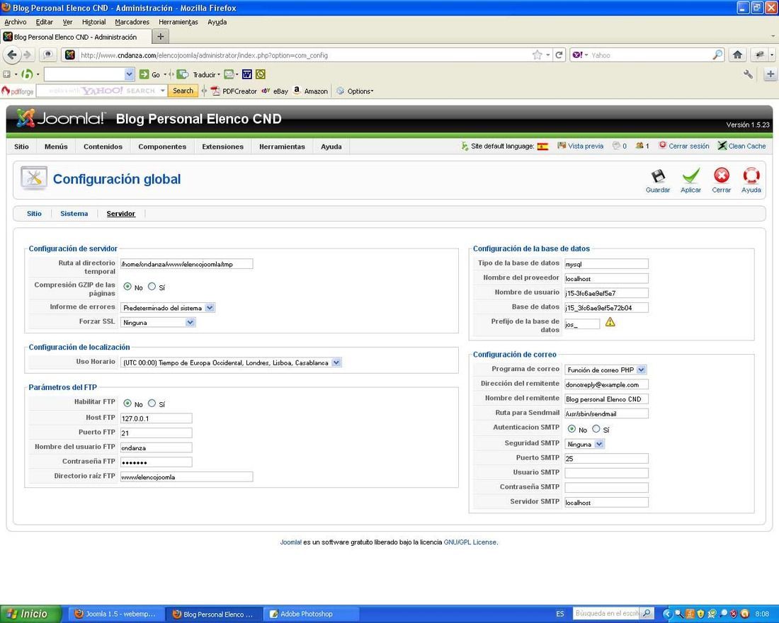

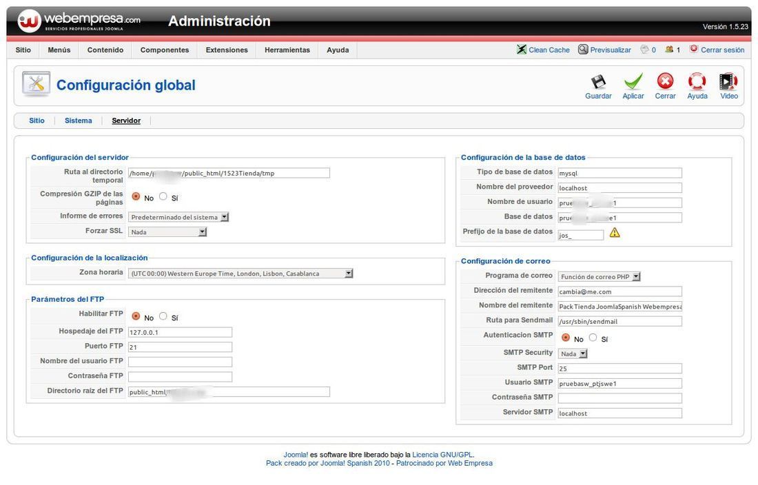

Hola Rosario,
¿Podrías adjuntar una captura de tu Configuración Global, Servidor, como la siguiente?
Respondido : 25/09/2011 11:18 pm
Rosario
Respuestas: 1246
:pinch: mira, aquí van las de las dos páginas.
