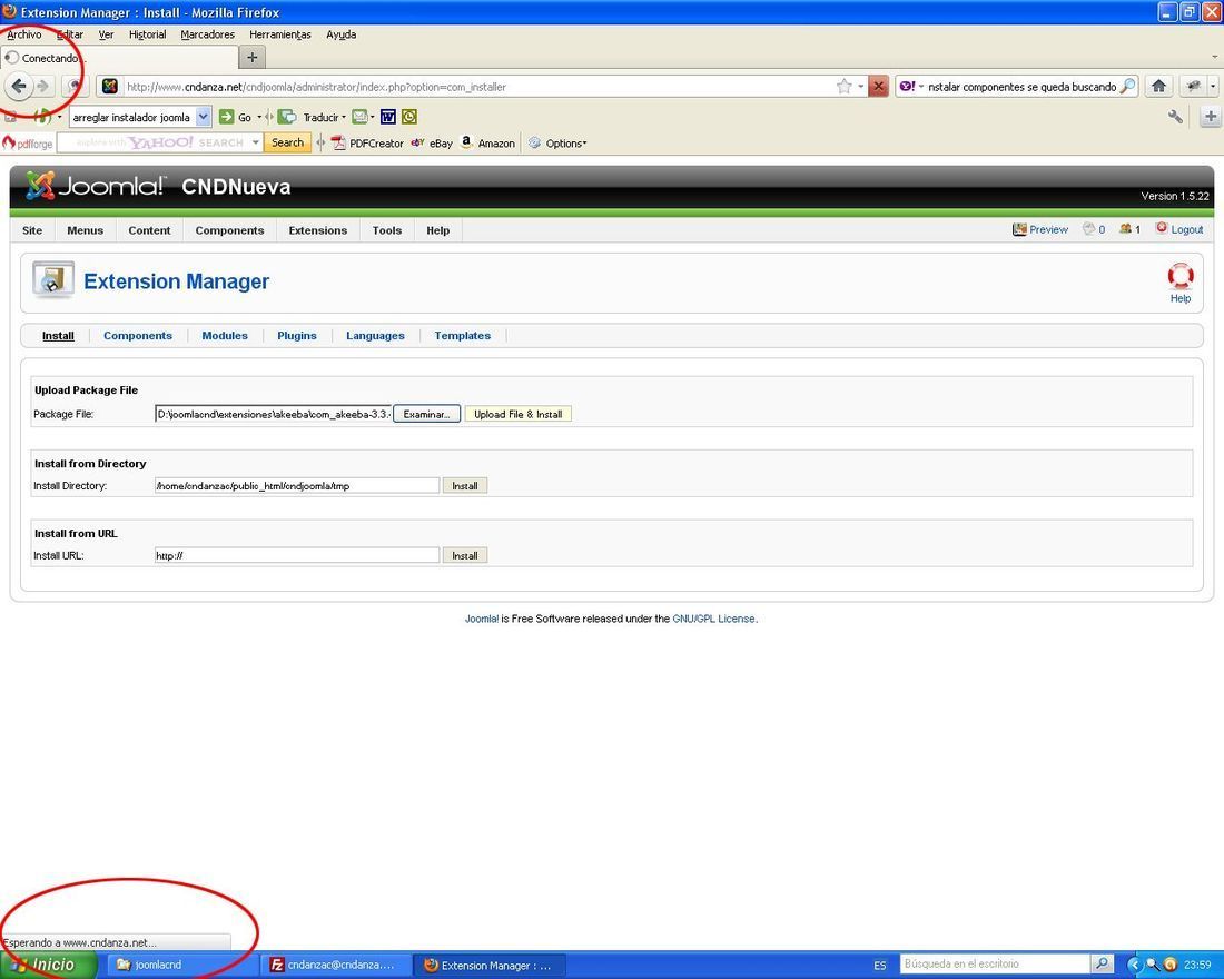

:woohoo: con este tema voy muy desbordada, de pronto he creado una instalación nueva ¡¡Y tampoco me deja instalar extensiones¡¡ ¿¿¿¿¿¿¿¿¿¿¿¿¿¿¿¿¿¿QUÉ PASA CON ESTO????????????????, me he pasdo un año instalando y desntalando a placer y de pronto no puedo isntalar nada en ninguna de mis web ¿A que se debe? yo creo que solo quedan las opciones de rutas, servidor o permisos
se queda todo el rato intentando conectar con el hosting, esta es la sempiterna imagen, siempre esta esperando a www.cndanza.net ¿no tendrá algo que ver con que mi dominio inicial es cndanza.com?¿puedo preguntar en el servicio técnico del servidor si es algo que se refiera a la configuración del servidor?
/home/cndanzac/public_html/cndjoomla/tmp
el ftp está desconectado, no se si esto tiene qu ever algo con safe mode, he leído en foros que en el servidor tiene que estar en off en algunas ocasiones.....no entiendo de este tema.

Hice una instalación nueva del pack de joomla que me vendió el fabricante de la plantilla y sin nada instalado tampoco me deja instalar, me ha saldio un error de este tipo intentando instalar el componente widgetkid de yootheme.
An appropriate representation of the requested resource /cndjoomla/administrator/index.php could not be found on this server.
pero el archivo index.php está
también he actualizado de 1.5.22 a 1.5.23 la web principal vía ftp y a parte de que no se me refleja el cambio en el panel de administración, sigue si dejarme instalar componentes.
