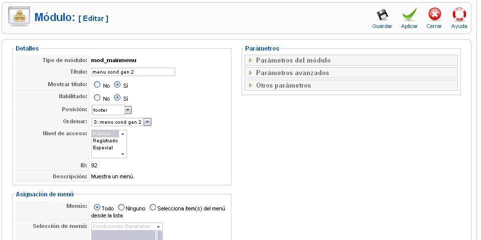

Muy buenas,
resulta que quiero poner un menú en el footer, y por más que he revisado que esté habilitado... publicado... que su posición sea el footer... no consigo que luego en la web se vea, adjunto imagen de la configuración del módulo.
Alguien se le ocurre por qué puede ser?
muchas gracias! 🙂

Es posible que el problema se deba a que la plantilla que estás utilizando no tenga la posición "footer", sino que el menú inferior se cargue en otra posición distinta, como "footnav", por ejemplo.
Te aconsejo que revises la documentación de la plantilla o su demo, en concreto el tema referente a las posiciones de la plantilla.
Una prueba que puedes hacer es introducir la siguiente url:
http://www.nombredetuweb.com?tp=1
es decir, poner el nombre de tu web seguido de ?tp=1. De esta forma podrás ver las posiciones de la plantilla y localizar cuál es la posición donde se carga el menú del pie.
Esto mismo de poner el ?tp=1 lo puedes poder con la demo de la plantilla si esta ya está mostrando el menú inferior. De esta forma lo verás más claramente.
En el caso de que sí que exista la posición footer en tu plantilla y a pesar de todo no se muestre el menú asegúrate en la configuración del módulo que has seleccionado el menú a mostrar correcto y que este tiene elementos de menú en él.

con la dirección que me has dado (poniendo mi web) me sale mi web dividida en zonas... y cada zona con su nombre!
es justo lo que necesitaba!! muchas gracias 🙂
y si, he podido comprobar que no tiene footer.... xDD pero bueno, me sirve entonces la posición bottom1 y bottom2 para lo que yo quería, así que asunto resuelto.
