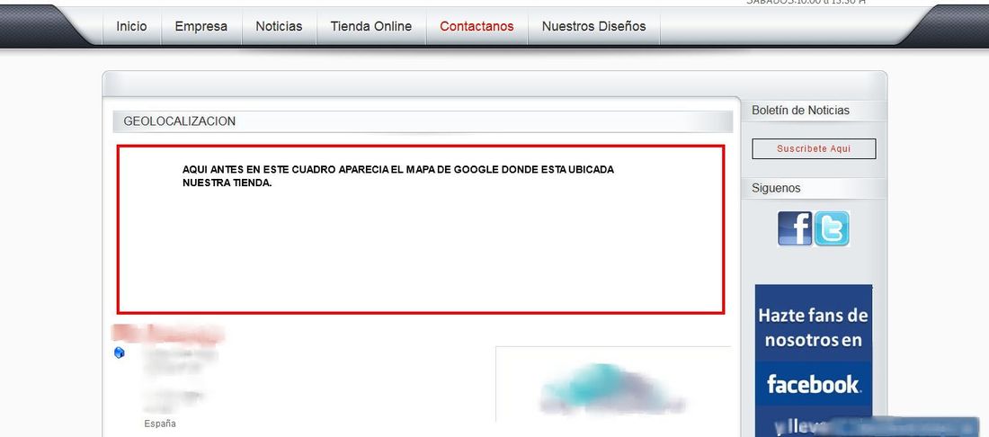

En la pestaña de contactar de mi web tenemos colocado una opcion en la cual aparecen los datos de contacto de nuestra direccion y el mapa de Google señalando donde nos encontramos ubicados, pues bien el mapa ha desaparecido y no hay manera de que aparezca.
mod_yoo_maps creo que esta bien configurado.
Me podrian decir como lo puedo solucionar.

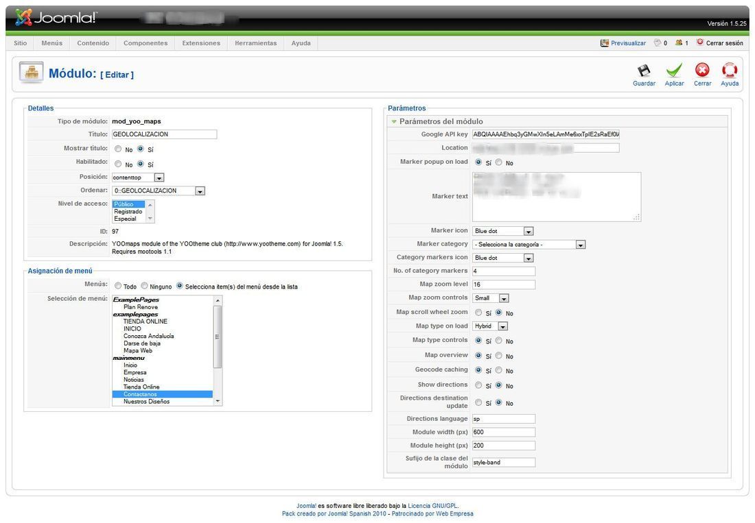

Hola Pedro,
Desde tu backend, Gestor de Módulos, filtra por la posición "contenttop" lo que tengas publicado en dicha posición y mira cual es el módulo llamado "Geolocalización" y facilitanos una captura de la configuración del mismo para indicarte el tema de la Key de la API para que tu mapa se muestre o si por el contrario el problema es otro.
Supuestamente si es un problema de la API al abrir el módulo es posible que te de una indicación o warning sobre esto.

Respuestas: 1219
Hola buenos dias,
Os adjunto la captura

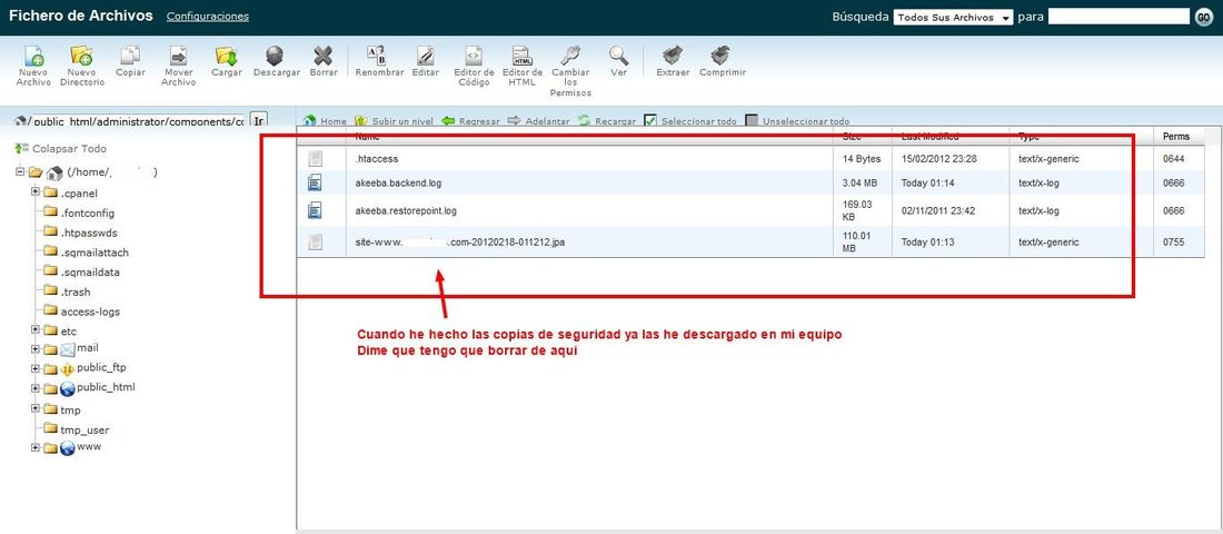

Respuestas: 1219
Hola Luis,
Ok he conseguido poner el mapa sin problemas,te adjunto captura de la copia de seguridad que hice ya la he descargado en mi equipo por favor dime que borro de la captura.
Respondido : 18/02/2012 8:19 pm
Hola Pedro,
No entiendo que relación guarda el borrado de una copia de seguridad de Akeeba Backup con la API Key de Google Maps.
Para eliminar copias de seguridad del Akeeba Backup debes de ir a la administración de tu Joomla y en el menú superior seleccionar Componentes->Akeeba Backup.
A continuación, pulsar en la opción "Administrar Ficheros de Respaldo".
Se mostrará un listado de las copias realizadas. Selecciona las copias marcando la casilla que se muestra al principio de cada respaldo y pulsa el botón "Borrar Ficheros" que se muestra en la parte superior derecha.
