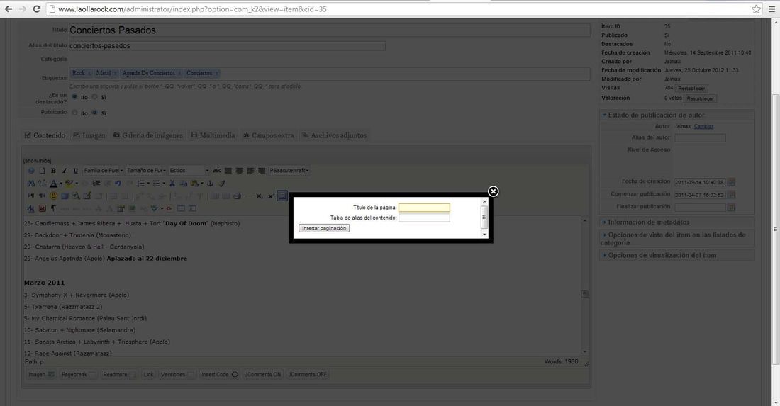

Hola Jaimax,
Adjúntanos una captura del editor donde insertas el salto de pagina para verificar exactamente la acción que estas ingresando.
Respondido : 25/10/2012 2:37 am

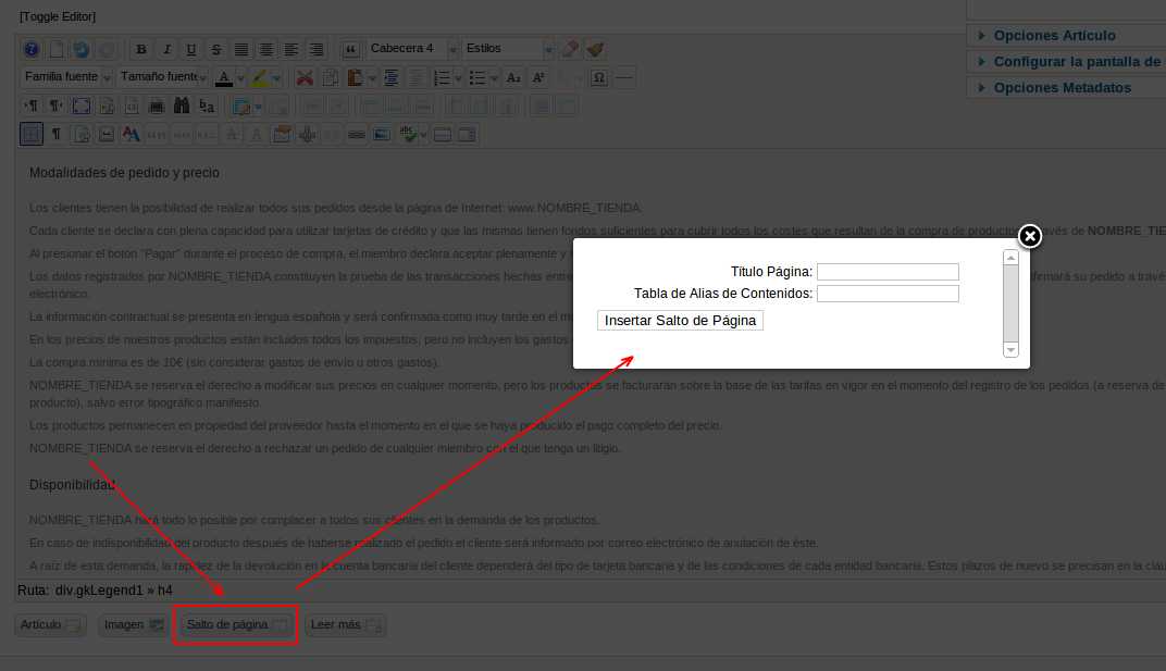

Jaimax
Respuestas: 337
Hola Jhonny,
aquí está la captura de como lo hago.
Gracias,
Respondido : 25/10/2012 11:08 am
He visto en los foros del K2 que el botón del salto de página (pagebreak) no es compatible con los artículos de K2, es decir, no funcionará cuando se use con K2.
Existen algunas alternativas. Por una parte, se podría modificar el código del plugin del salto de paǵina, pero sería mejor opción que añadieras otro plugin a la web que permite hacer los saltos de página también para K2. Una opción sería el UberPageBreak:
http://extensions.joomla.org/extensions/news-display/article-elements/articles-toc/13002
Aunque solo está disponible para Joomla 1.5 parece que estás utilizando esa versión, por lo que supongo que te tendría que servir.
Respondido : 25/10/2012 11:34 am
