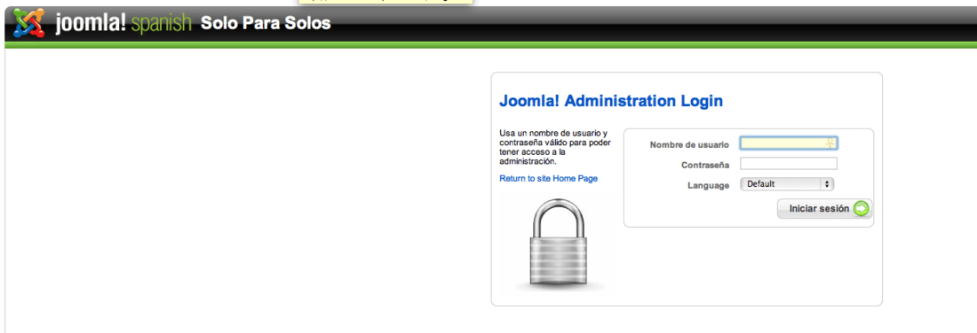

Actualmente veo correctametne el Backend de tu sitio web
http://soloparasolos.com/administrator/index.php
Has solucionado tu problema?
