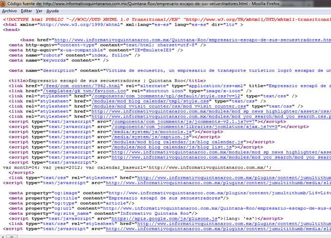

Estando esplorando le di en ver el codigo fuente de la pagina cuando estoy dentro de un articulo y observo algo de un base url y me pone www.informativoquintanaroo.com, no sera que eso me esta sustituyendo mis titulo de cada articulo y por eso no parace el titulo que deve ir? aqui les dejo una captura en pantalla, espero me puedan ayudar a como quitarlo.. gracias
Respondido : 10/04/2012 12:42 pm
Miguel Tuyaré
Respuestas: 700
Hola José:
Como te han dicho antes, en vez de utilizar el botón "Recomendar" debes utilizar el "Me gusta" para lograr lo que tu quieres.
Este último es el que cargará el tíulo y las metadescripciones e incluso una imagen.
Respondido : 10/04/2012 1:16 pm

he usado el boton de me gusta en mis articulos, pero sigo teniendo el mismo problema.. me vincula todo, imagen, meta descripcion, ecepto el titulo, me lo sustituye por la direccion web de mi pagina, hay alguna manera de quitar ese base url? pienso que puede ser eso lo que me esta sustituyendo, les puedo dejar mis claves y ayudarme?

José:
El problema es del plugin que estas utilizando para enlazar redes sociales, o bien, estos códigos están incluídos en la plantilla.
He visto el código y allí no nombra ningún plugin.
Podrías fijarte en el Gestor de Plugin cuál es el que estas utilizando?

Mil disculpas por la demora... contestando a la pregunta el plug in que ocupo es el Content - SocButtons, hay algun problema? voy a intentar usar el q me recomienda y les cuento como me va.
Respondido : 20/04/2012 7:29 pm
José Víctor
Respuestas: 54
Eh instalado el plug in que me han recomendado y el problema se soluciono, gracias por su ayuda. solucionado
