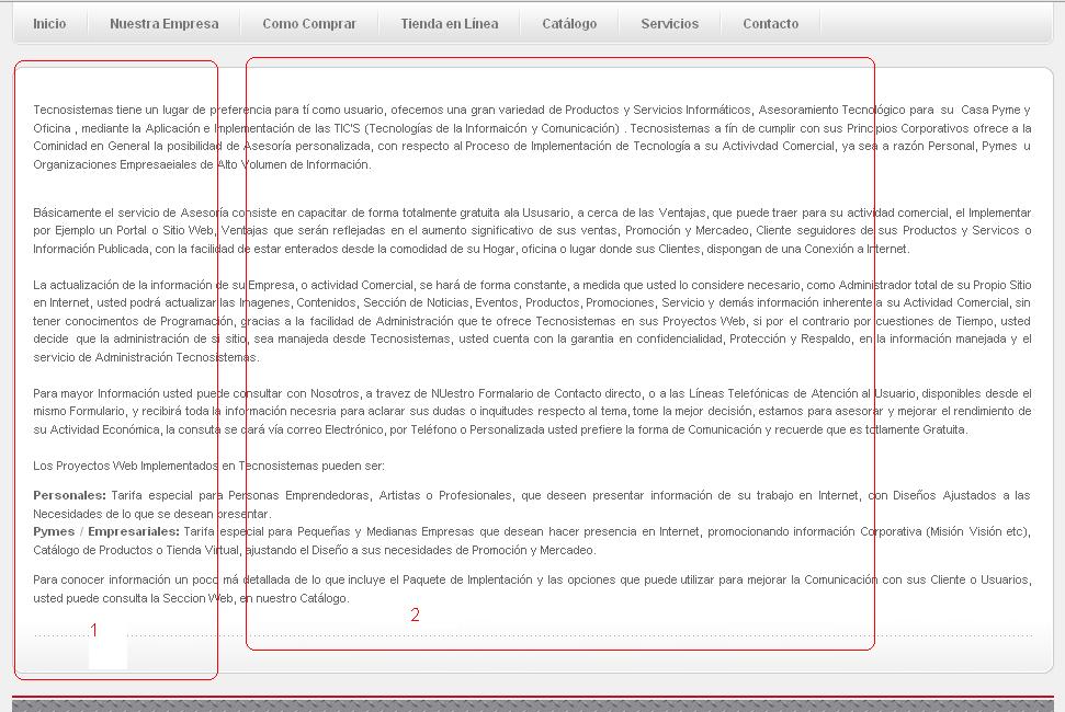

Apreciados Moderadores de nuevo solicito ayuda respecto a Joomla, en esta ocasión necesito resolver un tema, que aunque debe ser alguna configuración básica, se me está dificultando, les explico la situación:
Deseo Implementar en la página de Inicio una sección Noticas, para lo cual ya tengo creado los articulos, con su respectivo "Leer Más" y configurados para mostrar en la Pagina Inicio, con lo cual no tengo problemas.
El inconveniete se presenta cuando al dar clic en el Botón "Leer Más" el articulo completo ocupa todo el ancho del Template (Ja_Zeolite), y me gustaría que respetara los Módulos que tengo ubicados en la parte Derecha del mismo, es decir, los Módulos de la parte derecha desaparecen minestras se visualiza el articulo completo desde el "Leer Más".
Adjunto una imagen con la ubicación del artículo en su versión completa.
1_ Pocisión donde deberían mantenerse los Módulos.
2_ pocisión desde donde se debería visualizar el articulo completo.
Les agradezco de ante mano la colaboración.

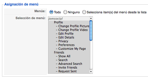

Hola Jhon
Primero, los artículos que coloques en el home tienes que asignarle alguna categoría. Luego definir un nuevo item de menú de tipo categoría asociado a la categoría de los artículos anteriores, es decir, mostrarás los artículos destacados en el home y todos los artículos de esa categoría al hacer click en el nuevo item de menú.
Luego desde el gestor de módulos (extensiones => gestor de módulos) para cada módulo definir si quieres que se muestre o no en ese item de menú, tal como muestra la siguiente imagen:

Hola Jhon, muchas gracia por la Información ya solucioné el inconveniente, me hacía falta crear el Item de Menú, pues mi idea inicial era solo publicar los articulos en el Home, pero sin el item de munú, lo cua creo que no es posible, según lo que me aclaras.
Respondido : 16/06/2011 6:29 pm
Hola JHON,
Efcetivamente sin un elemento de menú al que asociarse no podrás publicarlos bien sea apuntando directamenet al artículo a mostrar o a su sección o categoría correspondiente, salvo que sea un componente o módulo el que los cargue directamente, pero en ese caso el módulo debe mostrarse en elementos de menú que esten previamente creados.
