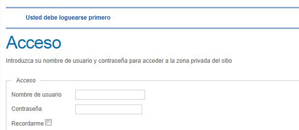

Me gustaría cambiar el formato de texto así como el contenido del mismo de la página que sale restringiendo el acceso a usuarios no identificados y no se que archivo o archivos tengo que tocar para ello.
Os mando un pantallazo como lo tengo ahora.
Gracias. B)

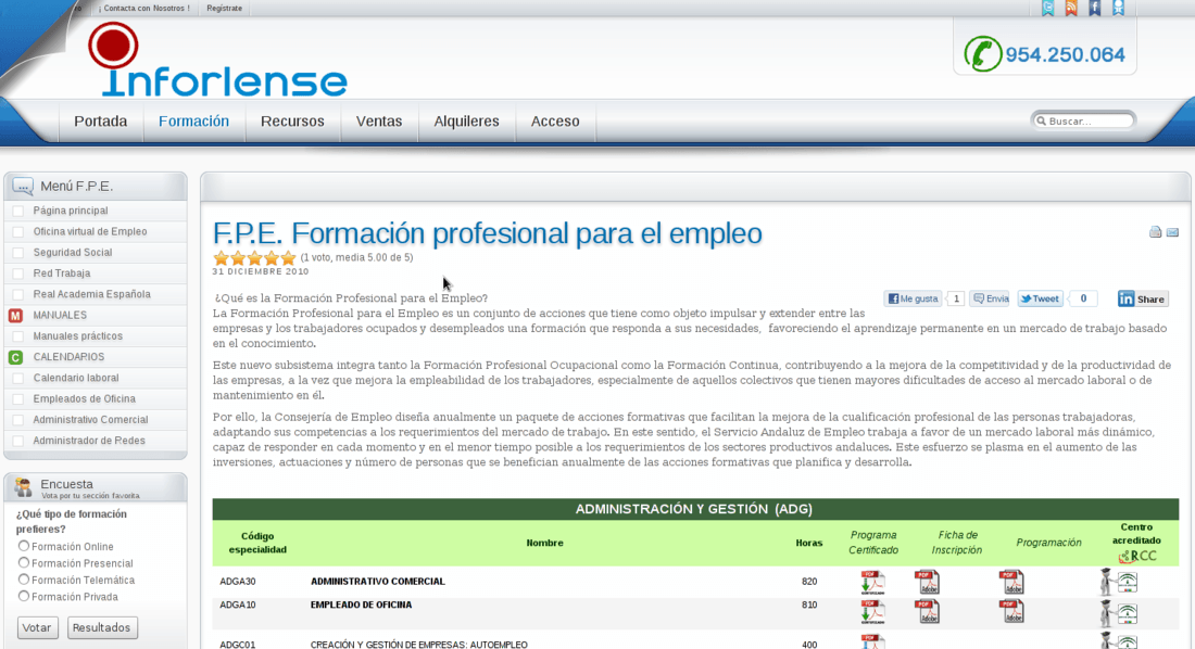

He realizado algunas pruebas en tu web pero no veo ninguna página que me lleve a la de solicitar los datos de acceso. Dinos algún ejemplo de página en tu web donde nos pida acceso para entrar (mejor con un enlace).
Por ejemplo para visualizar los calendarios de los grupos de alumnos dentro de la categoría Formación/Plataforma/FPE

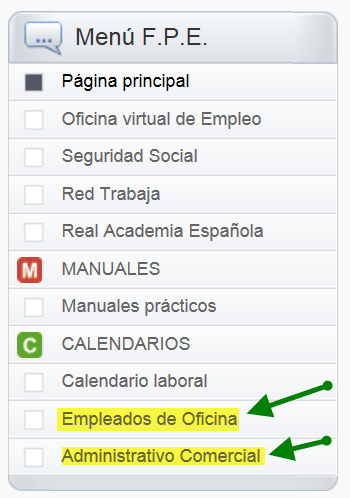

Buenas Gnumax,
Si te fijas bien en la captura que has introducido, en el menú izquierdo llamado MENÚ F.P.E., verás unos enlaces a Calendarios, prueba a pinchar sobre adminstrador de redes y verás el resultado.

No entiendo como no te sale la misma página que a mi, ya que lo he probado una y otra vez y el enlace es el correcto, como en el primer post. El mensaje dice:
Introduzca su nombre de usuario y contraseña para entrar en la zona privada del sitio
Puedes entrar en la sección formación FPE de mi web que es: http://www.vettusta.es/formacion/plataformas/fpe.html
Y luego verás en la imagen que adjunto un menú con dos enlaces a calendarios "Empleados de oficina" y "Administrativo Comercial", y sin pinchas en esos enlaces te tiene que salir por fuerza el mensaje que te he comentado.
Y este apartado es justamente lo que deseo cambiar.

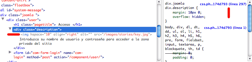

Hola Vettusta
De acuerdo a las indicaciones y analizando el código, veo que tienes una clase llamada "description" la cual puedes usar para cambiar el tamaño del texto, pero esta clase es genérica, así que es posible que en otras pantallas tambien tengas el mismo efecto. Lo que te recomiendo es agregar una nueva clase usando template overrides.
Veo por otro lado que has agregado una imagen, pero lamentablemente la ruta de la misma es incorrecta, coloca una ruta válida para la imagen.
Por último para facilitarte las tareas te recomiendo deshabilitar la optimización de CSS esto usualmente se realiza desde el template o desde el pluging (si estas usando algún framework), te recomiendo también desactivar la característica de botón derecho, al menos cuando estamos revisando tu sitio, posteriormente la puedes habilitar nuevamente.
