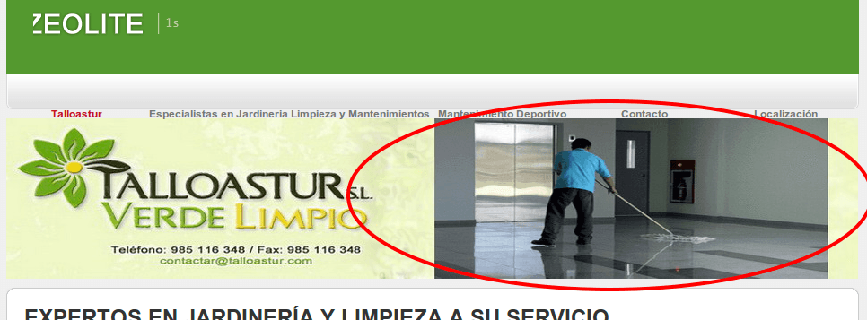

Alkguien me podría decir que componente tiene esta web en la cabecera o está hecho manual.
Respondido : 08/08/2011 6:47 pm
Hola tarifeño,
Si te refieres al módulo que pongo en la captura es un script de Flash que esta cargando un archivo swf de forma manual, no se trata de un módulo en concreto que tenga dicha funcionalidad, aunque en el JED hay bastante que cargan imágenes y las muestran en flash con efectos de transición.
- http://extensions.joomla.org/search?q=flash
Respondido : 08/08/2011 6:58 pm
