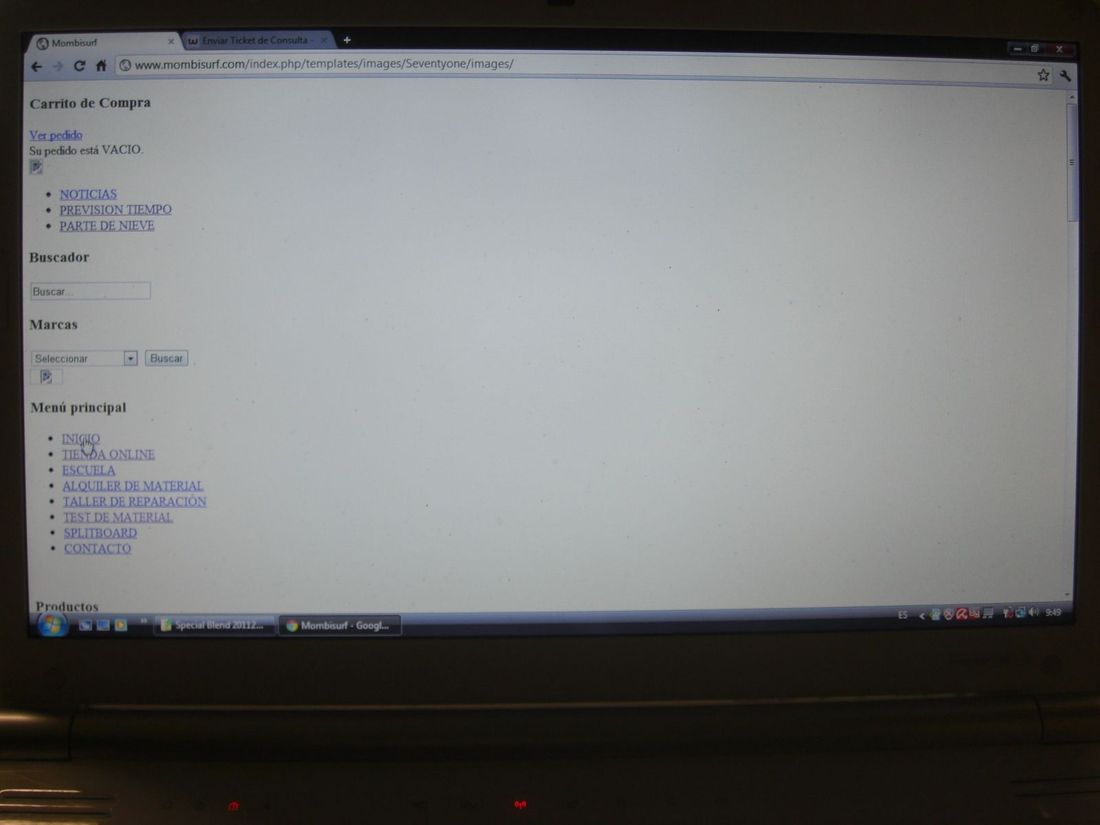

Muy buenas,
De vez en cuando y sin criterio aparente, mientras nevego por la web www.mombisurf.com, cambia la visualización de la misma. Toda la información y las imágenes se distribuyen de diferente manera a la original sobre un fondo blanco. Epero alguien me pueda hechar un cable. Adjunto imágen para aclarar mi comentário.

Por la captura de pantalla que adjuntas parece que el problema está en que en ocasiones no te está cargando el archivo con los CSS de la plantilla, y que es el que se encarga precisamente de darle formato.
Es posible que sea debido a un problema de conectividad de tu equipo con internet o a que el navegador que estás usando tenga un historial demasiado grande y no libere correctamente el caché. En principio no es problema ni de tu Joomla ni del servidor. He realizar varias pruebas de carga de tu web con distintos navegadores y veo que va bien.

Como te decía, el problema parece provocado por el hecho de que la web no ha cargado todos los contenidos de forma correcta. Revisa los contenidos de tu web para comprobar que no hay elementos muy pesados en ella.
Concretamente, tendrías que revisar que no tengas imágenes que ocupen demasiado espacio en disco, ya que esto podría provocar los problemas. Yo he hecho multiples pruebas ahora y no he sido capaz de reproducir el error que te sale.

Al parecer el problema es por algunas urls de tu sitio web http://www.mombisurf.com/, por ejemplo al acceder desde la página principal a Alquiler de material aparece lo siguiente :
Te sugiero crear nuevamente estos items de menú que te están ocasionando problemas.
