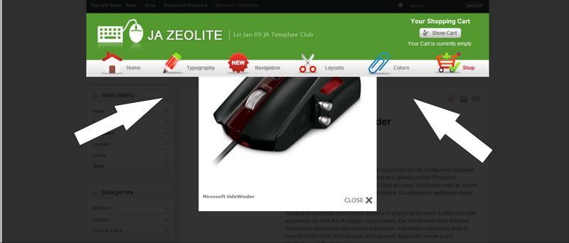

Hola de nuevo.
estoy haciendo pruebas con la plantilla zeolite, pero observo que al ampliar una imagen de los productos de la tienda,
esta se queda medio escondida por de tras del menu principal y el producto no se ve completo.
me gustaria saber si es posible corregir este pequeño defecto.
Un saludo y gracias...

Hola utkalika,
No tenemos url para verificar cual de los dos z-index son los responsables de ese problema, si el del menu de la JA Zeolite o si el que muestra el lightbox del módulo que muestra esa imagen, en todo caso en la hoja de estilos CSS correspondiente al menú o al modulo de las imágenes debería ver como esta el z-index configurado para que se muestre el lightbox siempre al frente, supuestamente con un z-index=100 o superior.

Hola utkalika,
Sigo pensando que debes centrarte en el "z-index" del modulo que carga la imagen en "lightbox" que es quien debe tener un numero mas alto del que tiene actualmente, con eso corregirías el problema, ya que la JA Zeolite por defecto funciona correctamente si no se le han modificado los estilos.
