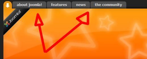

estoy utilizando la plantilla fivepoint/unity se que se puede modificar.... pero hay una modificacion en especial que quiero realizar y es que en la parte de arriba trae 4 opciones y lo que quiero saber es si se puede configurar para que esas opciones muestren una lista despegable.... ya que de un prinicipio no lo tiene.... o tendre que buscar una plantilla que tenga esa opcion?

Aparentemente yo veo una extensión, bien podría ser un componente o módulo, que presenta contenidos de alguna(s) sección(es) y/o categoría(s) en pestañas, si es así ¿de que extensión se trata?.
Si no es una extensión, entonces estamos hablando de un menú, en cuyo caso si es posible que al pinchar en uno de los elementos, por ejemplo "sobre joomla" aparezcan más elementos desplegables que carguen otros contenidos internos o externos.
Acláranos un poco este punto para darte información más concreta.

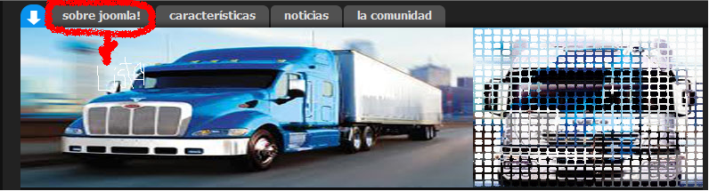

Asi es quisiera un menu en el que se muestre elementos desplegables que carguen otros contenidos.

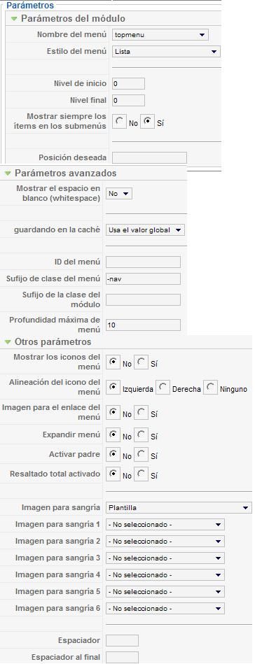

He visto la plantilla Fivepoint que utilizas y el menú superior en principio si debería poder tener elementos desplegables, inicialmente ademas veo que la plantilla utiliza MooTools aunque no he podido verificar que versión, imagino que la 1.1.
¿Hay posibilidad de que facilites una captura de los parámetros del elemento de menú que gestiona ese menú superior?, filtra en Gestor de Módulos por mod_mainmenu y fíjate cual está en la posición "user3", y de ese haces la captura de como está configurados los parámetros.

Como te comenté anteriormente, y aprovechando que ya nos dices de que módulo de menús se trata ¿podrías adjuntar una captura de los parámetros que tienes configurados en dicho módulo?, asi de este modo podremos ver si soporta opciones de lista.

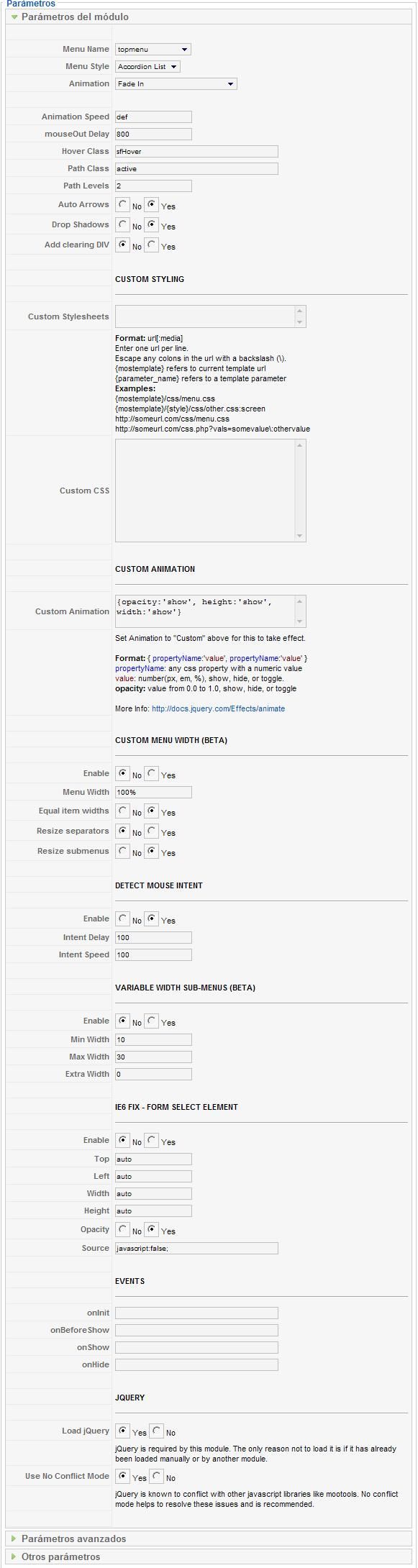

mira por lo pronto mande las capturas del modulo que me pediste antes de la plantilla.... te mando ahora las capturas del modulo nuevo que encontre.... y en base a tu experiencia quisiera saber que es lo mas factible si usar el que trae por default la plantilla o si utilizo el modulo nuevo que encontre....

Sobre la primera captura, que es el módulo que por defecto traía la plantilla "supongo". Veo que esta configurado en modo "lista" lo que se supone que si añades nuevos elementos en el gestor de Menús, "tu menú" que cuelguen del elemento principal por ejemplo "features" (características) del siguiente modo:
-- features
|--- Opcion 1
|--- Opcion 3
|--- Opcion 3
Podríamos ver el resultado para saber si con el sufijo actual "-nav" y el modo en "lista" funcionaria. En caso de no funciona prueba con el modo "Lista vertical" y como última opción elimina el sufijo "-nav". Si ninguna de estas combinaciones diese resultado, entonces nos aventuramos a probar otras cosas sencillas y sin mucha parafernalia. 🙂

he hecho las pruebas que me dices... al momento de que cambio la opcion con el modo "Lista vertical", lo unico que hace es cambiarme de posicion el menu ej. si lo tenia en la parte de arriba con el modo "lista vertical", me lo pone de lado derecho en la parte superior... pero no me despliega nada, igual he quitado el sufijo "-nav" y nada...
NOTA: no se si mi error este en que no se como agregar elementos dentro de mi menu ej. tengo
-sobre joomla
- AQUI ES DONDE NO SE COMO PONER UN SUB-ARTICULO O ALGO
-caracteristicas
-noticias
-la comunidad
no se si ese sea mi error, y entonces como ahi no tengo nada, tal vez sea que por eso no se ven las modificaciones que hago en el modulo

Tal como imaginaba, lo más posible era que no tuvieses submenús que mostrar en dichos elementos de menú y de ahí que no haga nada el menú en modo "lista".
