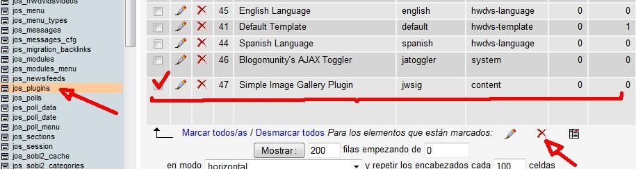

Hola davidsg3,
Normalmente las extensiones se desinstalan desde el backend, Extensiones, Instalar/Desinstalar, pero a veces, determinadas extensiones, por las razones que sean no se eliminan correctamente, y procedemos a borrar por FTP o desde el cPanel, Administrador de Archivos (también sirve desde NinjaXplorer o extplorer) en la carpeta /plugins/content/plugin_jw_sig para que en la siguiente instalación no detecte que esta ya existe y nos devuelva el correspondiente error.
Hasta aquí seria lo normal y deseable si falla el procedimiento normal de desinstalación.
¿Pero que sucede si como en tu caso aún queda un registro en la base de datos que nos impide volver a instalar porque ya lo detecta?, pues acceder desde cPanel (o lo que usemos) a la administración de base de datos, phpMyAdmin y abrir la base de datos que usemos en Joomla!, localizar la tabla jos_plugins y buscar el registro correspondiente a la extensión simple imagen gallery, si fue de las ultimas instaladas estará la final.
Una vez localizado, marcamos el registro y procedemos a eliminarlo. Con esta ya no debería quedar rastro de la extensión y la instalación tendría que ser posible posteriormente.
Adjunto una captura de este ultimo paso para ilustrarlo mejor.
P/D: Ni que decir tiene que antes de hacer ningún cambio en la base de datos corresponde hacer una copia de seguridad de la misma y descargarnosla a nuestro PC para poder volver a un estado anterior en caso de que cometamos algún error en la manipulación de la misma.

Como era mas que previsible, el proceso que me propusiste era el bueno. Ya no existe el plugin despues de borrarlo de PHPmyadmin, y ahora esta todo limpio como una patena.
