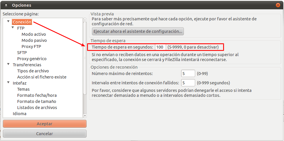

Filezilla:
En Filezilla puede hacerlo desde el menú superior Edición --> Opciones --> Transferencias, el Límite para descargas simultáneas: (normalmente viene establecido por defecto a 0 lo que provoca múltiples conexiones al mismo tiempo y como resultado el bloqueo de la IP por el Firewall).
* Recomendamos (Edición --> Opciones):
* En la solapa Conexión:
o Tiempo de Espera en segundos: (por defecto viene en 20) configurarlo a 100 para evitar constantes re-conexiones.
* En la solapa de Transferencias:
o Número máximo de Transferencias simultáneas: 2
o Límite para descargas simultáneas: 2 o 4
o Límite para subidas simultáneas: 2 o 4
* En la solapa Interfaz:
o Evitar que el sistema entre en espera (stand-by) durante la transferencia y otras operaciones: (asegúrese que esta opción esta marcada).

Hola Rosario,
Creo, personalmente, Filezilla es uno de los mejores clientes FTP Open Source (software libre) que existen actualmente -aunque como en todo habrá opiniones encontradas-.
Este cliente, como la gran mayoría tiene una opción que te permite establecer los tiempos de espera o anularlos para que no se produzcan conexiones/desconexiones de forma constante.
Lo uso desde hace muchos años y en Webempresa y en otros servidores y jamás he tenido problemas con el y tiene un periodo de actualizaciones alto lo que garantiza su estabilidad como aplicación de escritorio.
Revisa el siguiente parámetro, aumentalo o dejalo en 0 para que no te genere conexiones/desconexiones constantemente. Aunque estas en principio no deberían ser sancionables por el servidor.
