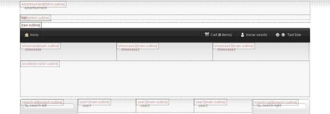

Hola , les paso la captura de la pantalla donde se visualiza la posicion que no puedo utilizar.
Este problema me pasaba cuando instale la plantilla en el localhost tambien y probando , me di cuenta que si instalaba los datos de ejemplo de joomla, podria visualizar el main menu en su posición correcta y lo editaba atraves del gestor de menu . De todas formas esa posición [raw outline] estaba fija y no me aparecia en la lista de posiciones.

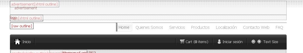

Ahora que no instale ningun dato de ejemplo no coloca el main menu donde corresponde. Adjunto tambien como tendria que visualizarse en dicha posición.

Hola Johanna,
Segun verifico en la documentacion de la plantilla, el modulo debe ser colocado en la posicion toolbar, tienes que instalar la extension RokNavMenu para que funcione el menu correctamente.
