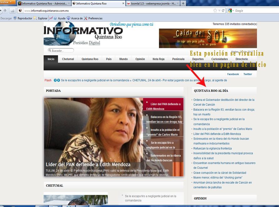

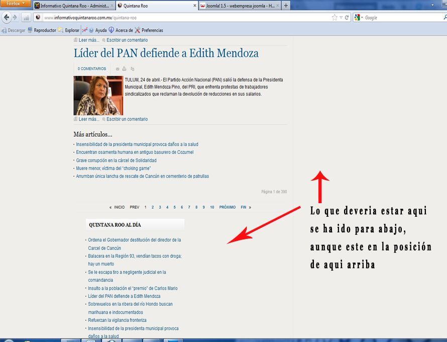

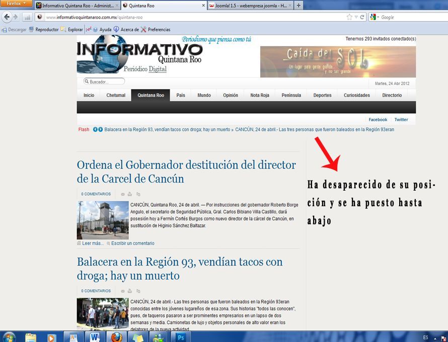

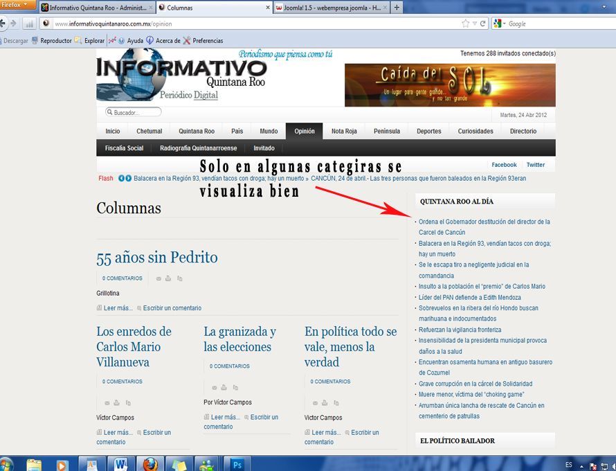

Les molesto de nuevo por que sin queren vi que se movio algunas posiciones de los modulos en mi portal, es algo raro por que en algunas categorias se visualiza correctamente y en otras no, no se que hacer pues de la noche a la mañana se cambio. les dejo algunas capturas para que lo puedan apreciar, espero me puedan ayudar.

Hola José Víctor,
Para empezar seria bueno que accedas a tu administrador de Joomla, Contenido, Gestor de la página de Inicio, y despubliques uno por uno desde el último articulo que has publicado (el más reciente) y recargues la página, despubliques el siguiente desde Contenido, Gestor de la página de Inicio, y recargues nuevamente, así hasta que visualices correctamente, des esta forma podrás descartar que no sea un artículo al que le hayas colocado un "Leer más" que haya "roto" un div y provocado un desbordamiento de la posición contenedora del mainbody (cuerpo de noticias).

Hola José Víctor,
Entiendo que si no tienes artículos en el Gestor de Artículos entonces debes mirar en Componentes, K2 si los gestionas con esta extensión, pero sea cual fuere de los dos, debes revisar que los artículos de portada debes ir cribando hasta dar con el responsable de desbordar el div.

José Víctor
Respuestas: 54
No uso el componenete k2, ya e despublicado articulos de una seccion y ya se puede ver.. el problema esta en todos los articulos que meti hoy a esa seccion, como le puedo hacer para componer los articulos sin eliminarlos? o como le puedo hacer para conservar los articulos

Hola José Víctor,
El elemento clave está en copiar textos externos, de donde sea y pegarlos como "texto plano" es la clave, ya que esto evita que arrastres códigos ocultos de Word o de una página web y acaben afectando al comportamiento del contenedor div que los muestre en la vista frontal.

José Víctor
Respuestas: 54
gracias eh solucionado el problema, creo que fue culpa mia, en el editor jce en configuracion ayer le movi en donde dice PARAM ROOT BLOCK lo cambie de paragraph a div y creo que ese fue el problema, lo que hize fue abrir cada articulo y cambiar de como estaba en DIV a Paragraph y ya se pudo ver sin ningun problema la seccion, solucionado, gracias Luis Mendez Alejo por tu atención y amabilidad y rapidez. Problema solucionado
