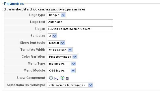

Envíanos una captura de pantalla administrador --> extensiones --> gestor de plantillas --> pulsar en la predeterminada, y muéstranos los parámetros.

Creemos que sí hemos creado los elementos padre e hijo como dices que se muestra en el vídeo. Te enviamos una captura de pantalla

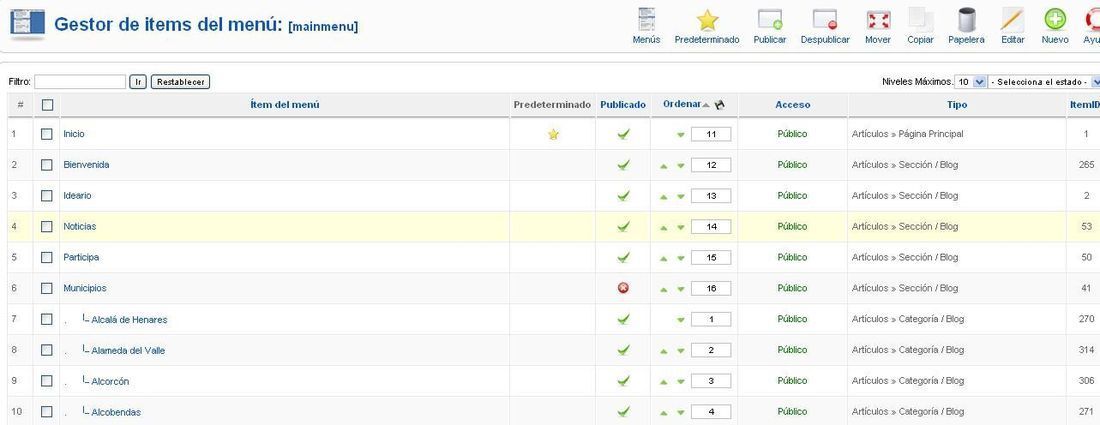

Envíanos captura de pantalla del mainmenu (administrador --> menús --> Menú principal), en el que podamos ver los elementos del mismo.
Saludos,
ResponderCitar
Respondido : 03/01/2012 2:40 pm
Juan Rivero Prada
 Juan Rivero Prada
Usuario eminente

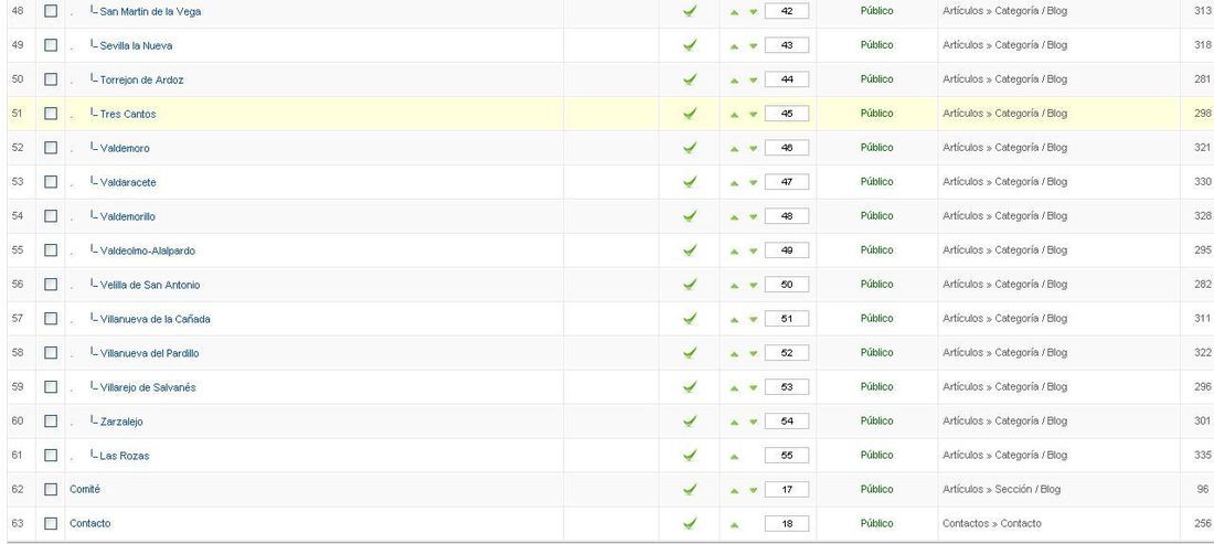

Aquí va! Gracias! Todas las entradas con nombre de municipio corresponden a la web de la que ha sido clonada esta: www.autonomo.es, y vienen por el menú desplegable "noticias por municipio" que se ve a mano derecha en la página.

Prueba a cambiar en los parámetros de la plantilla ( administrador --> extensiones --> gestor de plantillas --> pulsar en la predeterminada ) el Menu Type, por splitmenu.
La plantilla original Teliene II de Joomlart, si que admite funcionalidades de los menús desplegables, pero viendo la captura de pantalla de la configuración de la misma, y el frontal del sitio, es una plantilla que ha sido modificada, y es posible que por ese motivo no funcionen los menús desplegables.

En donde pone "Menu module" he puesto splitmenu, y efectivamente ahora aparece un submenu debajo de bienvenida al pulsar en ese elemento del menú. Ya es un paso!
De todas formas, se pueden cambiar los parámetros en alguna parte para que aparezca simplemente al pasar el ratón por encima, y que se muestren en vertical y no en horizontal (columna en vez de fila)?
