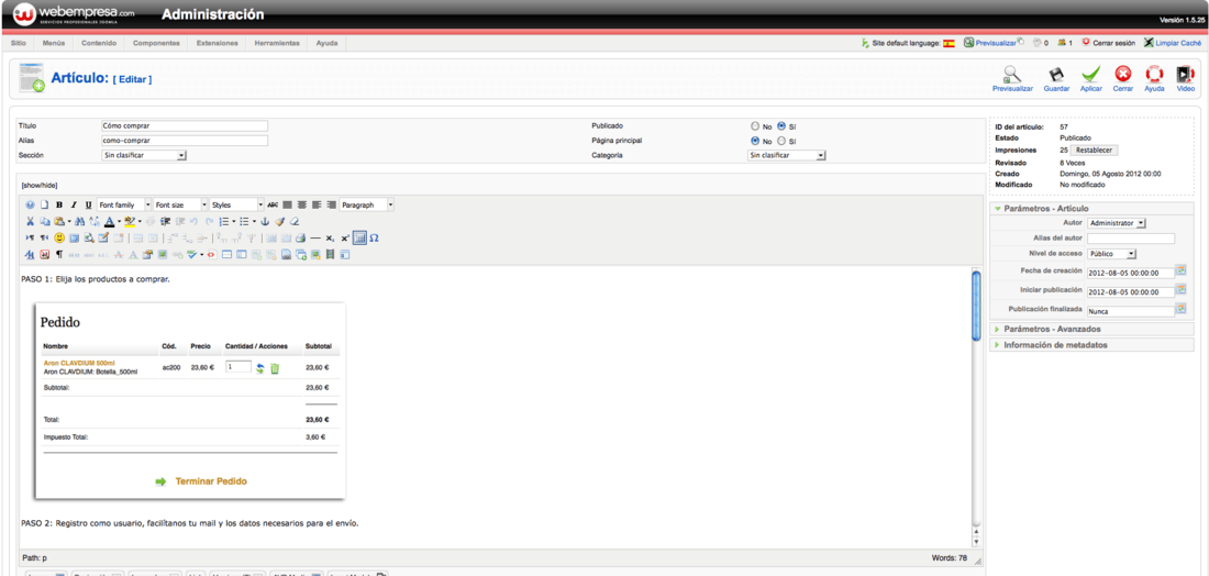

Pero te pregunto lo siguiente: ¿cuando tú vas al Gestor de Artículos y cliqueas en "Nuevo", qué fecha muestra en el lateral derecho donde dice "Fecha de creación"? Se ve bien?
Respondido : 09/04/2012 3:36 pm
Respuestas: 159
no pone nada, sale en blanco. Cuando confirmo lo guardo si sale la fecha que es del año 2009
Respondido : 09/04/2012 3:44 pm

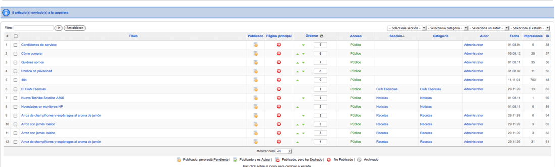

puedes verlo en www.talleresduarte.com, si entras por ejemplo en el enlace como comprar, veras el error. Los articulos me salencomo pendientes y no hay manera de cambiarlos de estado. En como comprar le he cambiado la fecha y nada de nada. Lo veras en la imagen.
Respondido : 09/04/2012 3:49 pm
Respuestas: 159
te mando la captura de el estado de los articulos
Respondido : 09/04/2012 3:51 pm
