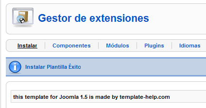

Ya la he instalado, el problema venia por el explorador explorer, lo instale correctamente con firefox.Muchas gracias por tú ayuda.
Un abrazo.
