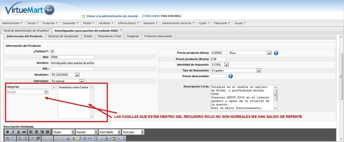

Estoy tranquilamente añadiendo productos y categorias en mi tienda online de repente en el backen añado un producto y las casillas donde se selecciona las categorias donde dirigir el producto no me aparecen.
Os adjunto una captura

Hola PEDRO,
Dicha opción se activa cuando hay demasiadas categorías, ¿si escribes una categoría y la buscas te muestra el resultado?
Respondido : 31/05/2012 11:21 pm
Respuestas: 1219
Si muestra el resultado pero no como antes el resultado que muestra es por ID por ejemplo lavavajillas (ID 345)
Estoy creando mas categorias ¿ Tengo que borrarlas para que se arregle el problema?

Ya no te puedo enviar una captura porque he borrado las 5 ultimas categorias que habia creado y se ha solucionado.

Hola PEDRO,
Puedes crear las categorías que gustes sin problemas. Solamente dicha opción se activa cuando existen muchas denasiadas categorías, entonces Virtuemart activa dicho recuadro para la búsqueda.

Entonces si sigo introduciendo mas categorias y se activa otra vez no afectara al funcionamiento de la tienda?
La verdad que de esta forma nueva que se activa es muy complicado porque aparecen por ID y no sabes a cual pertenece exactamente.
Respondido : 31/05/2012 11:52 pm
Hola Pedro,
Es molesto o más laborioso pero es el método que tiene VirtueMart 1.1.x para mostrar el listado de categorías cuando superan un determinado número que no es gestionable desde el selector original.

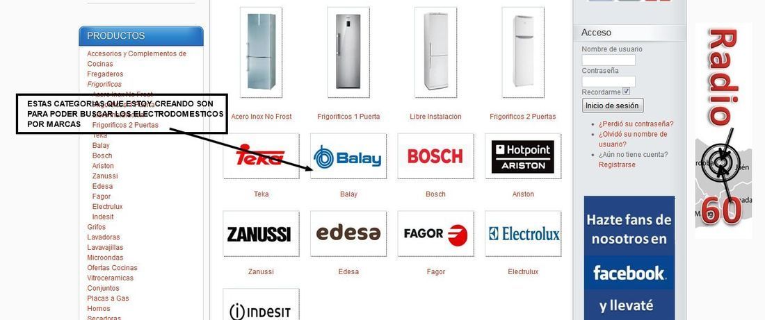

Te adjunto una captura para que vas las categorias que estoy creando.
Respondido : 01/06/2012 12:27 am
Hola Pedro,
En teoría no veo que problema has de tener, VirtueMart no te va a poner límites en las categorías que has de gestionar.
Por lo que las que has creado entiendo que son correctas y salvo que quieras decirme otra cosa, inicialmente lo que muestras lo veo correcto.

Hola Luis,
He procedido ha crear mas categorias y con esta forma que se ha puesto el listado de categorias como hemos comentado antes es mas laborioso pero he probado y funciona bien.
Perdona mi ignorancia pero es que cuando he visto que el listado de las categorias se habia cambiado ya estaba preocupado.
