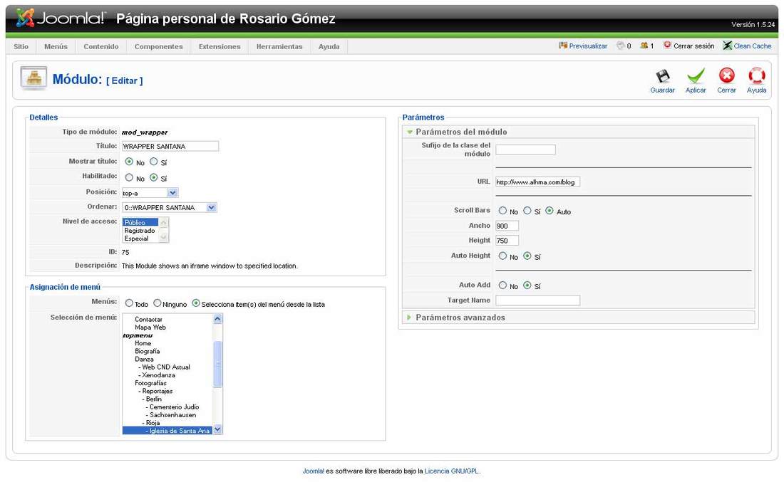

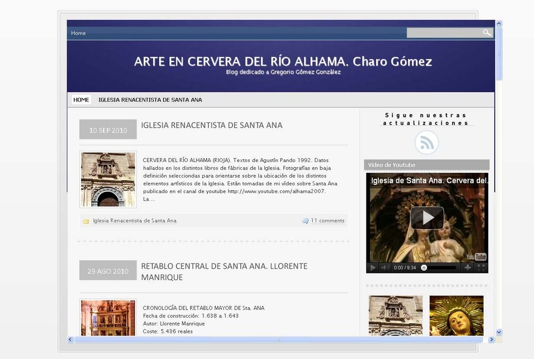

tengo un problema con el ajuste del módulo wrapper en mi nueva plantilla, se me sale del marco y ajusto los parámetros en el panel de control de módulo, pero no se arregla. ¿Sabesis alguna solución?

envio una foto
Respondido : 06/12/2011 12:32 pm
Hola Rosario
Seria bueno adicionalmente que envíes la url de tu sitio web, y también una captura de pantalla de cómo tienes configurado el wrapper

Hola Rosario
No hemos podido comprobar el sitio por que esta en mantenimiento, pero de acuerdo a la url enviada las dimensiones de ancho de 900 puedes cambiarlas además puedes colocar que no se muestren las barras de desplazamiento o scrolls

Rosario
Respuestas: 1246
sí, ya se que puedo cambiarlas, pero aunqeu las ponga a 1000 se sigue saliendo el wrapper del mismo modo que muestra la captura d efoto y si cambio el ancho de la plantilla a 1100 sigue reacionando exactamente igual, es muy raro,

con firebug menciona este código,
al cambiar el número 1010 a 1090 se ajusta, pero yo no se donde cambiarlo en la web real y además no queda centrado, se amplia solo por el lado derecho y queda raro, pero quizás ajustando algún padding se pudiera arreglar o con uan posición absoluta, no se muy bien...

Rosario
Respuestas: 1246
yo no puedo modificar las dimensiones de un blog de wordpress que no es mío y lo he intentado con otras páginas web personales, pero no. Lo normal es que si es más grande que el marco se habilite el scroll horizontal junto con el vertical, pero en mi caso el blog se sale del marco, quizás es una cuestión de la profundidad de las capas.

Rosario
Respuestas: 1246
ya lo he probado, gracias, lo que sucede es que el desbordamiento del blog se ajusta de a los nuevos parámetros y sigue igual de desbordado. ¿Qué otra cosa podría ser?, nunca me había pasado antes.
