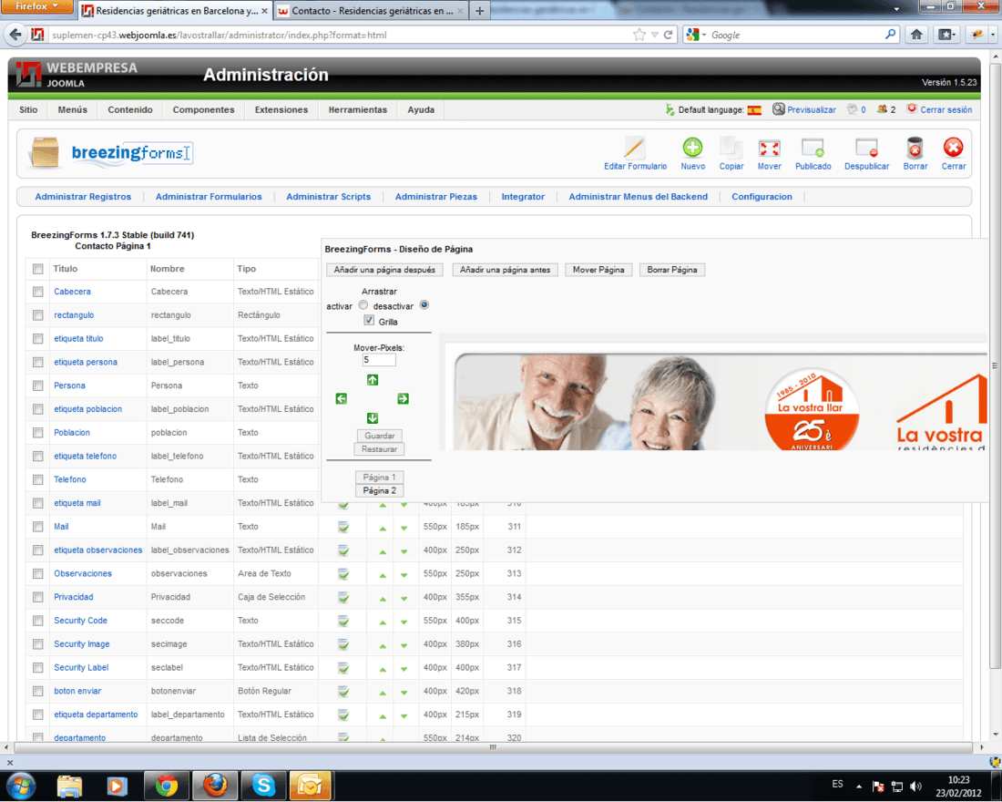

Hoy me he dado cuenta que el captcha del formulario en la pestaña contacto no salia...no aparecia...y me he ido a administrar formularios para ver que pasaba coincidiendo que además tenia que configurar diferentes mails ya que le puse diferentes "residencias" con lo que se podia enviar la consulta a diferentes destinos.
Bien, me ha sucedido algo que no entiendo en absoluto, cual es mi sorpresa que cuanto voy a administrar el formulario me aparece lo que os envio en la imagen. en vez de salirme el formulario me sale una imagen de un logo que no se de donde ha salido!!! es un logo con el que yo he trabajado para hacer el logo final, no es que no lo reconozca pero que demonios hace ahi!!!!!!!!!!!!!?¿?¿? estoy alucinando... el caso es que no me va el captcha (no se ve la imagen de los numeros) y además no puedo modifciar el formulario ya que si selecciono cualquier item de la izquierda (persona, etiqueta, población,etc...) no se indica en el formulario...esta el banner este de las narices aqui en medio y estoy alucinando..., es que no se como quitarlo ni porque esta ahi... Hay alguna manera de empezar de cero el formulario tal y como viene de origen cuando instalas el packempresa???

Hola Kontactlatia,
BreezingForms usa un fichero llamado ff_secimage.php para generar los captcha, cuando intento generar un captcha a mano así:
http://suplemen-cp43.webjoomla.es/lavostrallar/ff_secimage.php?option=com_facileforms&showSecImage=true
Veo que me redirije a:
http://www.lavostrallar.com/
Que es la web de la que obtiene la cabecera que ves en el editor del formulario de BreezingForms que adjuntas en la imagen..
Además veo que si navegas por los menús, siempre te redirije a http://www.lavostrallar.com/ , por tanto el problema parece ese... Has realizado alguna modificación en el fichero .htaccess?? Has hecho alguna redirección con cPanel??

madre mia, ya sé porque, ayer, estuve utilizando el redj para crear redireccionamientos, ya he anulado el redireccionamiento. pero veo que igualmente cuando intento enviar no funciona, he de activar algo? todavia no he configurado los diferentes mails para las diferentes residencias, puede ser por eso?

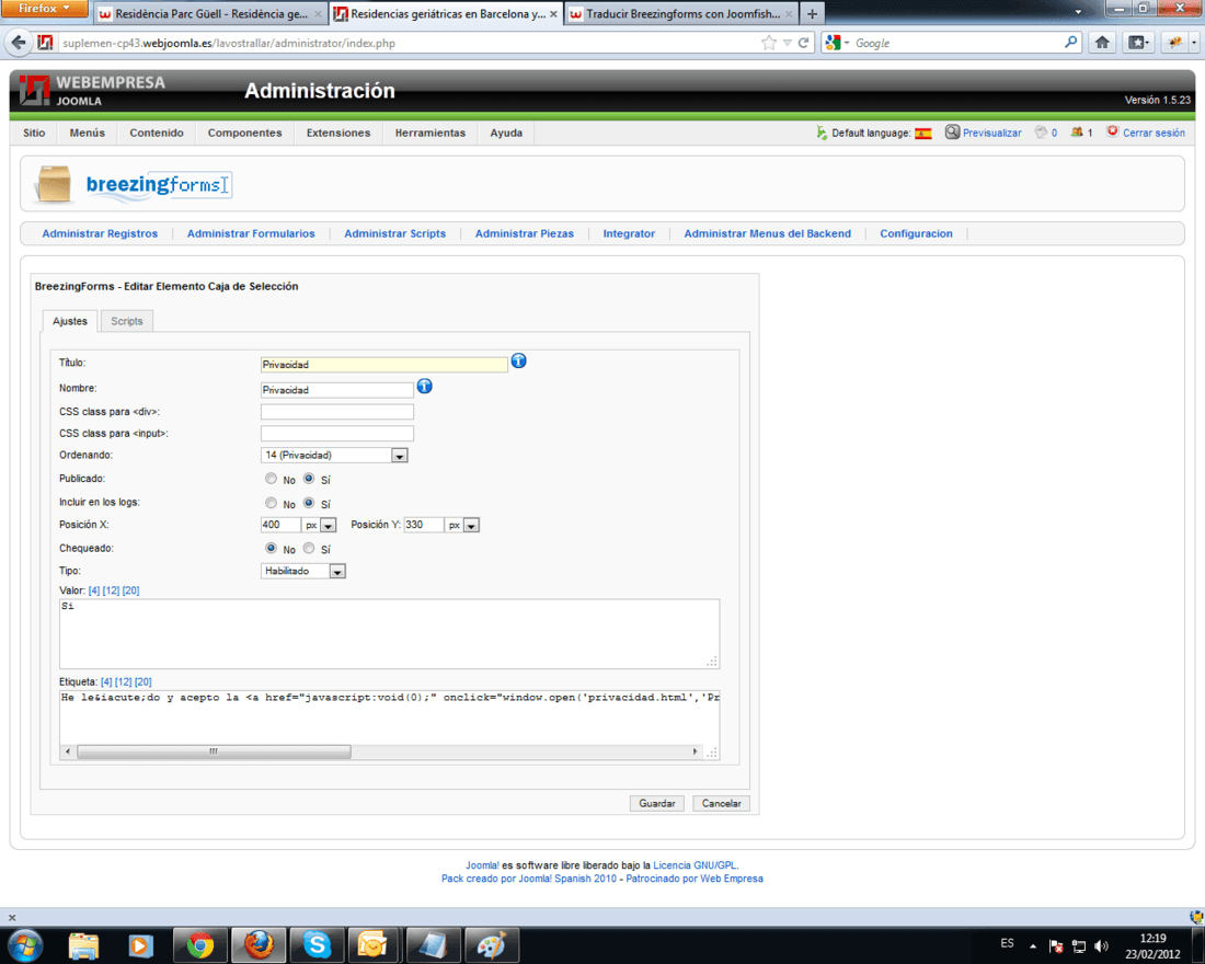

ahora cuando cargo el formulario veo el captcha sin problemas, pero al pulsar en enviar veo este error de Javascript:
ff_Privacidad_validation is not defined
[Parar en este error]
...ivateField=='undefined'||!bfDeactivateField['ff_nm_Privacidad[]']){errorout=ff_P...
Parece que has cambiado el nombre al campo check_box de la privacidad, haz la prueba de eliminar ese campo y enviar, a ver si así funciona..

Hola David, te reiferes al campo Privacidad? como el que muestro en la imagen? no he hecho nada, que yo recuerde, te mando la captura de pantalla de este ca
ahora le he cambiado el script de validacion y le he puesto, de tipo Ninguno y parece que funciona....
lo dejo asi? gracias

Hola Kontactalia, todo depende de si quieres que ese campo sea obligatorio o no..
Si quieres que sea obligatorio, manda una captura de pantalla de lo que tienes en la pestaña Scripts para que veamos por que da el error de Javascript que te he pegado más arriba..

es igual, no lo pongo obligatorio y listos, de hecho lo puedo sacar del formulario no?

Si, puedes sacarlo si quieres.. todo depende de si te interesa que tus usuarios lean la política de privacidad o no..
