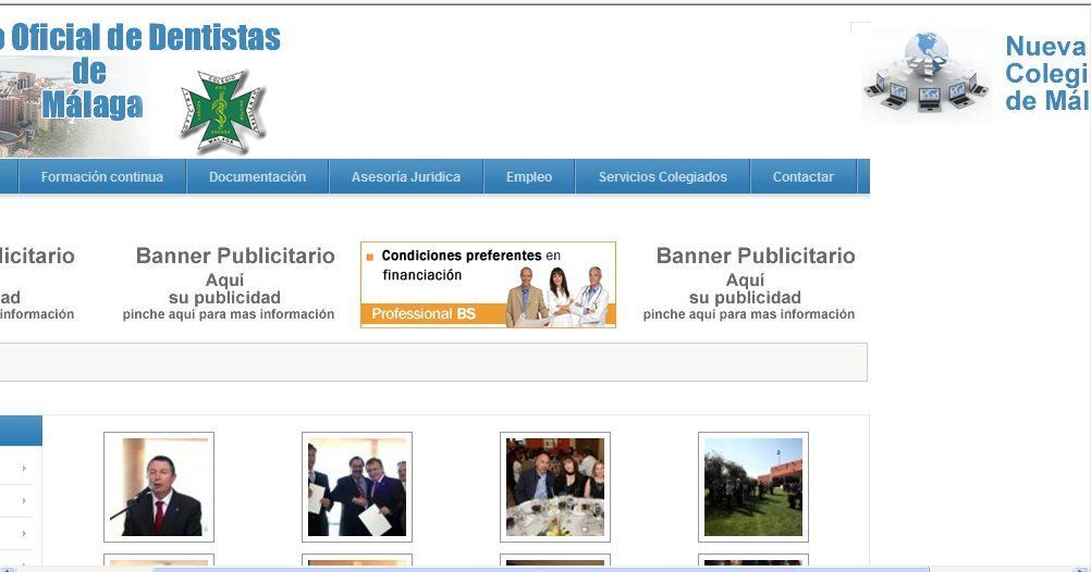

puede verlo directamente en http://coema.webempresa.eu/index.php?option=com_morfeoshow&task=view&gallery=10.
Ocurre dos cosas:
1 cuando abre una foto de la primera fila se queda debajo del menu principal
2 el modulo slideshow en la posicion "top" es desplazado a la derecha.
El sistema operativo es XP y los navegadores IE y Firefox.

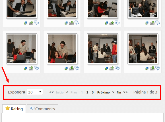

Un consejo: La galería de la url: http://coema.webempresa.eu/index.php?option=com_morfeoshow&task=view&gallery=10. es enormemente larga, te recomendaría que paginases la galería, facilitarías la navegación a los usuarios y seria algo más amigable.

Hola Gnumax,
ya esta operativa la url coema.org.
El desplazamiento es del modulo Slideshow el cual esta colocado en el top a la derecha. Cuando se entra en una galería se desplaza (he probado con IE y con Firefox). La url es http://www.coema.org/index.php?option=com_morfeoshow&task=view&gallery=10
te adjunto captura de pantalla.
¿Cuando dices de paginar la galería a que te refieres? Además he activado las url amigables y funcionan en toda la web a excepción de la galería de foto (la he desactivado otra vez).

Con la paginación me refiero a lo siguiente:
