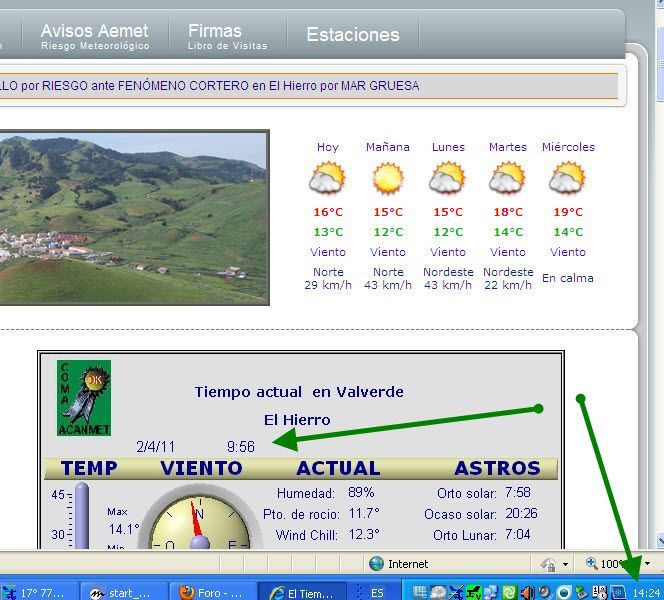

Respuestas: 12
Perdonen el restraso.
Como pueden ver en la imagen persiste el problema después de hacer lo que me comentaron y lo que me han comentado ustedes tambien, a continuación les pongo una imagen de hace unos minutos en donde después de encender el ordenador esto que ven pasa con los tres navegadores siempre que entras por primera vez, y posteriormente si recargas pues actualiza las imágenes.
Lo que no entiendo es por qué cuando entras sirmpe coje la última imagen cache de la última vez que visitastes la web y sin embargo al recargar se actualiza bien, y encima en cualquier navegador.
gracias por vuestra ayuda

Respuestas: 12
Buenas,
No se trata de esa imagen, esa funciona correctamente, se tratan de las JPG que dan datos de la estación meteorológica.
Los navegadores utilizados son Explorer, Mozilla y Safari.
Y en todos pasa lo mismo.

Respuestas: 12
www.meteovalverde.es en la misma pagina principal en el cuerpo del artículo veras estas imágenes que aparecen con los datos del tiempo actual en Valverde.
esos datos son actualizados cada dos minutos.
Respondido : 02/04/2011 6:16 pm
