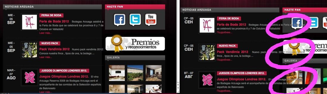

Buenos dias.
Cuando traduzco a ruso (todavia no esta activo) la pagina con Joomfish .
Se sale el texto del articulo (los articulos no los voy a traducir)... como se ve en el archivo adjunto
Como lo puedo solucionar ??

Es algo muy raro lo que te está pasando ya que una traducción no debería modificar el aspecto de la plantilla que estés usando.
Es posible que el problema esté causado por una mala traducción de un artículo o módulo en Joomfish, de forma que no se haya cerrado correctamente alguna etiqueta y esto provoque el descuadre. Por ejemplo, en una traducción podría haber una etiqueta div sin cerrarse que podría provocar que el contenido a partir de ella saliera desmontado.
Puedes probar a desactivar (no es necesario borrar) las partes de la web que has ido traduciendo al ruso para ver si el problema se soluciona. También te recomiendo que utilices el Firebug para tratar de localizar la causa del descuadre.
Sin poder ver el problema de forma directa no te podemos decir más.

Hola ya esta activo el nuevo idioma en la pagina...
Sigue saliendose de los margenes .. no se que puede pasar..

Ya he visto la razón por la que el texto sale desplazado cuando estás en el idioma ruso. El problema está en la paginación que se muestra en el pie, debajo de las noticias. Para el ruso, estos textos de "Anterior", "Siguiente", etc. son más largos, lo que hace que con el espacio disponible en la parte central de la web no entre todo.
Si quitases la paginación de la web el problema tendría que quedar resuelto. También podrías optar porque no haya tantas noticias para la página de inicio. De esta forma habría menos páginas.

Ok... quito la paginacion del menu inicio... y en español funciona , y queda mejor,,
pero en Ruso no funciona...!

Veo que para el idioma ruso se sigue mostrando la paginación (también para el inglés). Ten en cuenta que cada idioma tiene su propio elemento de página de inicio, por lo que tendrás que editarlos todos para quitar el tema de la paginación.
